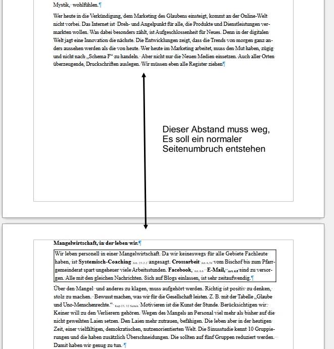

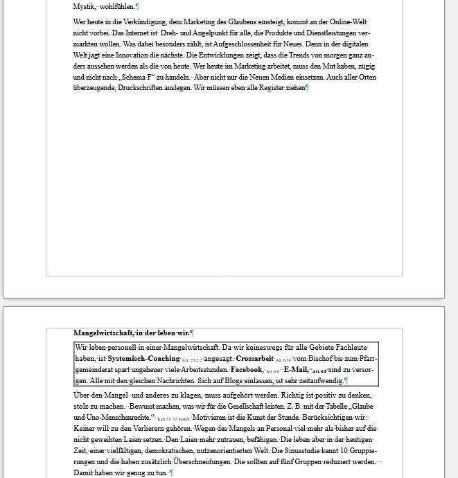

Es kommt immer mal wieder vor, dass sich ein falscher Seitenumbruch ergibt.
Damit habe ich schon Stunden verbracht, bis der beseitigt war.
In diesem Fall habe ich die die erste Zeile mit zentriert und formatiert um 2 weitere solcher Zeilen ergänzt.
Was tun?
Albert

Verstehe ich nicht.
Meintest du den Text?
Dieser Abstand muss weg, Es soll ein normaler Seitenumbruch entstehen.
Das habe ich zusätzlich in die JPG gschrieben.
Albert

Nein, ich meinte, was sollen wir mit einem Bild anfangen,
denn auf einem Bild kann niemand nachverfolgen, was du wo eingestellt hast.

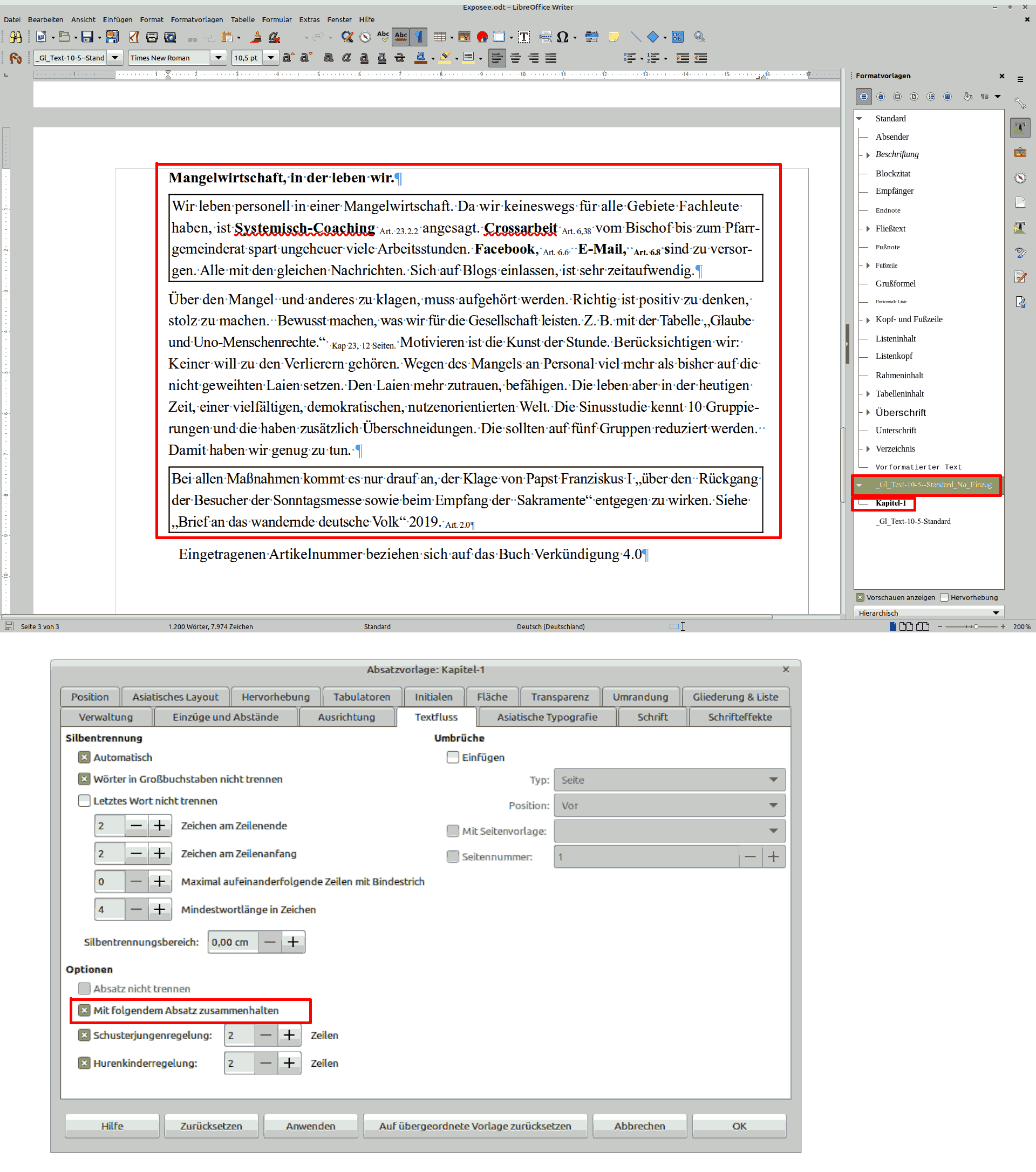

Kürze deine Datei (eine Kopie davon) auf den Teil, der das Problem enthält, anonymisiere sie, lade sie hoch. Gemeint ist eine Datei mit der Endung .odt
Anhand dieser Datei lässt sich feststellen, in weicher Weise der große Leerraum zustande kommt. Es gibt hier - wie bei vielem im Leben - mehrere Möglichkeiten. Ein Screenshot zeigt das halt nicht. - Ciao
Re: Seitenumbruch no ok
Hallo, Mondblatt, Mesepeter,
Mit dem Hochladen der Datei habe ich kein Problem.
Deshalb kommt die hier.
Enfernen ich diesen Text,
zu Verkündigung 4.0. der Perspektivwechsel
In der multipolaren Welt
den christliche Glauben verkünden.
dann ist der Leerstand weg.
Hallo Miesepeter,
Danke für die Lösung.
Kapiert habe ich den Vorgang allerdings nicht.
Außer, ich muss es mit "stinknormalen" Formatvolage versuchen bis es ok ist.
Albert
