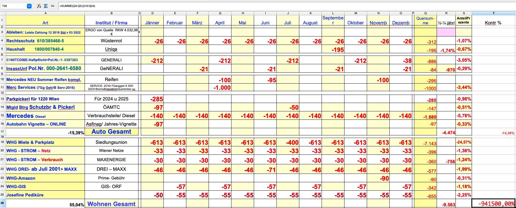

Wieder mal ein Problem, ich möchte auf meinem MC MINI in Open Office Calk
aus , aber es gelingt nicht, worin liegt der Fehler?
=SUMME((Q4:Q5);(Q19~Q24))
=SUMME(Q4:Q5);(Q19~Q24)
=SUMME((Q4:Q5)+(Q19~Q24))
??? Ich bitte um Hilfe, danke u LG

Danke für deine Antwort:
habe =SUMME(Q4:Q5;Q19:Q24) eingegeben
aber da kommt bei mir das raus: -799200,00%
Es sollten schon bei % nach der Addition herauskommen:
=SUMME(((Q4:Q5;Q19:Q24)/(Q46/100)/100))
aber open korrigiert das immer von ; auf ~ bei der Berechnung?

Hallo!
Habe die Teil der Datei im Anhang mitgesendet!
Q46 = 29.067
Q46 = 29.067
- Bildschirmfoto 2024-01-30 um 12.19.22.jpeg (288.88 KiB) 13368 mal betrachtet

Auf dem Foto kann ich werden die Zelle Q46 noch die darin befindliche Formel sehen!
paljass
P.S.: wenn es um die Zelle T26 geht - die Berechnung scheint zu stimmen, nur das Format nicht, weil aus der Summe deiner Quersummen (die keine Quersummen sind!) kein Prozentwert rauskommen kann.
paljass

Guten Tag Paljass und Danke für dein bemühen!
Ich versuche zu verstehen bzw. erläutern.
Q46 ist die Quersumme aus =Summe(D46:O46)
Sorry, das mit der Datei verstehe ich nicht, was verstehst du/ihr unter Datei?
Für mich ist das ganze Blatt die Datei.
Ich habe in jeder Zeile den % Anteil von der Gesamtsumme Q46 errechnet!
Leider habe ich da den Wurm drinnen, den die 100 % (schwarz) sollten rechnerisch auch im Kontrollfeld T46 100 % ergeben, zumindest annähernd wegen Rundungsdifferenzen..
Das sind die Einzel-Zeilenprozente der Spalte S =Summe(S4:S46)
Jetzt gehe ich alle Zeilen mit den Prozentrechnungen durch und bei Wohnen Gesamt kommen zu Q19:Q25 + eben die beiden Versicherungen Q4:5 um zu den Prozenten für Wohnen zu kommen dazu und jetzt stellte mich auf.
Was ist da falsch bei der Formel im Screenshot, er zeigt nach meiner Eingabe ERR 504 und schreibt dann anstatt des eingegeben ; die TILDE und zeigt dann den ERR an??
Zu T26 was ist da mit dem Format?
Danke Robert

Die Quelle, von der die Screenshots stammen!Robertoooo hat geschrieben: Mi, 31.01.2024 07:20 Sorry, das mit der Datei verstehe ich nicht, was verstehst du/ihr unter Datei?
Lade bitte die Calc Datei hoch (ggf. entferne vorher vorhandene persönliche/vertrauliche Daten).
Win 11 (x64) ▪ LibreOffice 26.2.4.2 (x64) ▪ AOO Portable 4.1.16
Re: aus 2 verschiedenen Feldergruppen diese einfach adieren, geht nicht!
Licht ins Dunkel bringt wohl nur die Datei, weil z. B. dein Screenshot - wie ich schon erwähnt habe nur bis Zeile 26 geht, du aber immer von Zeile 46 schreibst. Außerdem kann man auf dem Screenshot die Zellformatierungen nicht erkennen.
paljass
Da du offensichtlich Ansiicht - Werte hervorheben eingeschaltet hast, deutet das darauf hin, dass der Zelleintrag "100%" ein Text ist, der womöglich auch den Fehler 504 auslöst.den die 100 % (schwarz)
Naja, wie ich schon schrieb - wenn du "normale Zahlen" addierst kann kein Pronzentwert rauskommen. Daher scheint das Zellformat falsch zu sein.u T26 was ist da mit dem Format?
