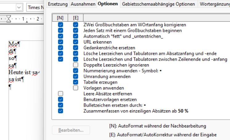

quotsi
Beiträge: 794
Re: Wie stelle ich ein, dass Zwei-Buchstaben-Folgen nicht als Wochentagskürzel erkannt werden?
Beitrag von quotsi »
Das hat doch gar nichts mit Wochentag zu tun.
Wenn nach einem Absatzende mo eingegeben wird, entsteht doch gar kein Mo, sogar so bleibt klein.
sa wird zu Sa am Dokumentenanfang. Aber mo auch zu Mo bei derselben Konstellation.
/attachment]
