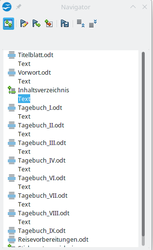

Ich habe inzwischen folgendes Document erstellt:
Dazu ist zu sagen, dass die Dateien Titelblatt.odt und Vorwort.odt jeweils eine Seite fuellen. Zudem habe ich in der Datei Vorwort.odt einen Seitenumbruch eingetragen:
Damit die Titelseite, das Vorwort, das Inhaltsverzeichnis und die erste Seite der Datei 'Tagebuch_I.odt' jeweils auf der rechten Buchseite erscheinen, habe ich ausserdem den Platzhalter 'Text' mit einem Seitenumbruch versehen. Allein, ich schaffe es nicht, die Seitennummerierung mit 1 auf der ersten Seite der Datei 'Tagebuch_I.odt' beginnen zu lassen, obwohl dort die erste Seitennummer steht. Sie ist aber 2. Die erste Seite ist offenbar (ohne Nummer) dias Inhaltsverzeichnis.
Grundsaetzlich wuerde ich gerne wissen, wie die Eintraege im Fenster des Seitenumbruchs zu verstehen sind. Auf welche Seite bezieht sich die Angabe des Styles? Warum ist das Ergebnis dasselbe, wenn ich als erste Seitennummer 0 oder 1 eingebe?

Mein jetziges verbliebenes Problem ist allein, wie ich es anstelle, dass die Seitennummerierung mit 1 auf der ersten Seite der Datei Tagebuch_I.odt beginnt.

Oh, ich sehe erst jetzt so richtig, dass das ein Globaldokument ist (sorry). Damit habe ich keine Erfahrung.
Ich vermute, dass es ausreicht, dass die erste Seite (erster Absatz der ersten Seite) des Teildokuments einen manuellen Seitenwechsel mit Seitennummerdefinition enthält.
Erster Absatz | rechte Maustaste/Eigenschaften | Absatz | Textfluss | Umbrüche/Typ Seite/davor/mit Seitenvorlage::Seitennummer 1
Wenn dein Buch mehrere Tausend Seiten enthält, dann ist es wohl angebracht, an ein Globaldokument zu denken. Im LibreOffice Forum wird davon berichtet, dass aufgrund der großen Computerleistungen (verglichen mit Anfangszeiten) selbst Dokumente von 2000 Seiten noch relativ stabil zu handhaben sind. - Da hast du sicher noch viel Arbeit vor dir. Viel Erfolg damit! - Ciao

Das Problem ist geloest!
Die Titelseite, das Vorwort und das Inhaltsverzeichnis waren schon jeweils auf der rechten (ungeraden, aber ohne Seitennummerierung) Seite.
Auf der Seite mit dem Inhaltsverzeichnis wird ein weiterer Seitenumbruch ohne folgende Seitennummerierung eingefuegt and danach ein Seitenumbruchmit Begin der Seitennummerierung bei 1 auf der Seite und Seitenstil 'FirstPage', in die der Inhalt der ersten Seite der Datei 'Tagebuch_I.odt' kopiert wird. Foldlich muss diese erste Seite in der Datei 'Tagebuch_I.odt' geloescht werden. Jetzt traegt zwar die erste Seite der nummerierten Seiten keine Seitennummer 1, aber die naechste Seite mit Text hat die Seitennummer 2 usf..
Wieso müssen Titelei, Vorwort und Inhaltsverzeichnis gleich drei Dateien sein? Sind das auch schon jeweils mehrere Hundert Seiten pro Dokument/Datei?
Das ist eine persoenliche Marotte. Ich bevorzuge eine Datei fuer jeweils die Titelseite und das Vorwort, um ggf damit zu experimentieren. Das Inhaltsverzeichis ist nur im 'Master Document' vertreten.
Es handelt sich bei diesem Buch um etwa 200 Seiten. Die einzelnen Kapitel, sprich Dateien, sind zwischen 10 und 40 Seiten lang.
