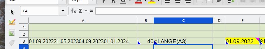

Hallo, ich sehe im Ausgangs-String keine Leerzeichen, nach denen man den String teilen könnte, daher schlage ich vor, die Funktion Teil() dafür zu verwenden. Allerdings konnte ich nicht nachvollziehen, woher die Prozentangaben stammen und wohin sie nach welchen Kriterien geordnet werden sollen. Mein Vorschlag setzt auch voraus, dass die Daten immer die gleiche Länge haben, also 2-stellige Tages- u. Monatsangabe und 4-stellige Jahreszahl.

Es sind 44 Zeichen in Zelle A1 (sollten eigentlich 43 Zeichen sein, aber am Ende ist auch noch ein Leerzeichen), nur 40 davon gehören zu einem Datum.
Verbreitere einfach Spalte AHelmut_S hat geschrieben: Fr, 14.06.2024 09:05 Hallo, ich sehe im Ausgangs-String keine Leerzeichen,

Hallo @Mondblatt24, für mich ist der erste String, der Ausgangspunkt und der hat 40 Zeichen und enthält keine Leerzeichen.

Die Datei von Pretender1970, dem Fragesteller, hat in A1 den String mit Leerstellen. Siehe Screenshot von Mondblatt24.
Die Datei von Helmut_S hat in A3 den String ohne Leerstellen.

Hallo @Eddy, sehr gut beobachtet! Ich habe den String (ohne Leerstellen) aus dem Text kopiert, jener in A1 der Beispiel-Datei hat die Leerstellen. Nun müsste der TE sagen, was er wirklich vorliegen hat. Aber bei den Prozent-Angaben blicke ich - wie bereits erwähnt - nicht durch.
