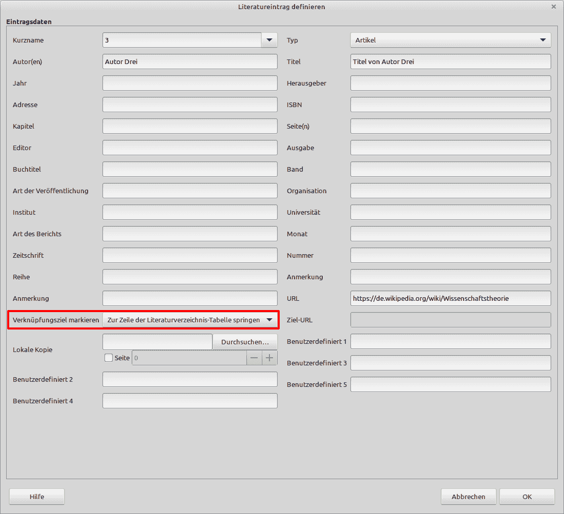

miesepeter hat geschrieben: Mi, 26.06.2024 10:12 EDIT - vielleicht doch?
Diese Auswahlmöglichkeit habe ich bei LO 7.3.7.2 gar nicht:
Bildschirmfoto vom 2024-06-28 23-07-57.png (73.63 KiB) 21624 mal betrachtet
LibreOffice Version: 7.3.7.2 | Ubuntu 22.04.4 LTS :: GNOME 42.9

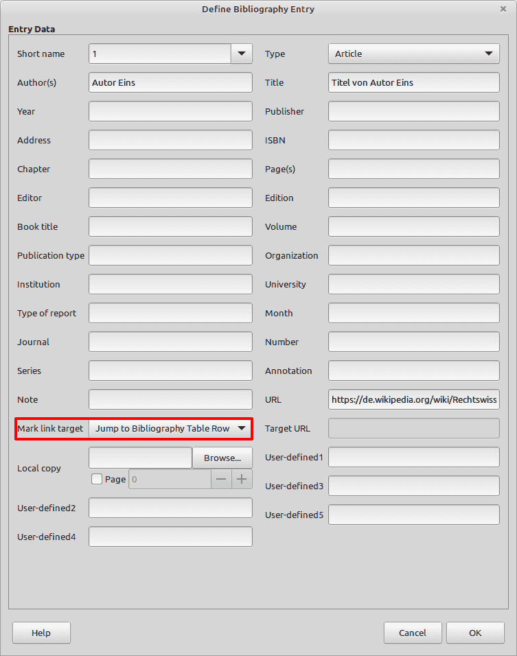

André25 hat geschrieben: Fr, 28.06.2024 23:12
Musst du halt auf Version 24 updaten... ;-)
Wenn du bei Updates vorsichtig bist, dann wäre zunächst eine parallele Installation eine Möglichkeit fürs Ausprobieren. Oder (Windows) eine portable Version.

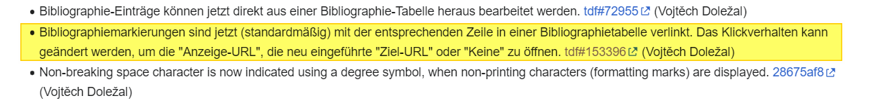

André25 hat geschrieben: Fr, 28.06.2024 23:12 Diese Auswahlmöglichkeit habe ich bei LO 7.3.7.2 gar nicht:
Ist auch erst ab Version 7.6 verfügbar.
2024-06-29 07 52 30.png (47.37 KiB) 21582 mal betrachtet
https://wiki.documentfoundation.org/ReleaseNotes/7.6/de
