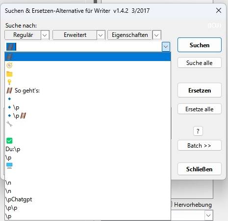

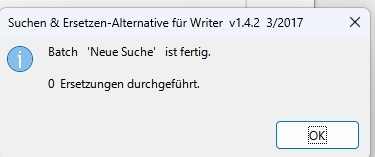

Damit habe ich Erkenntnis Probleme.
Mit einer ganzen Reihe von Zeichen habe ich eien Projekt gereinigt.
Das war dann Computern zu Fuß
Es gibt die Funktion Bat.
Die brachte aber eine Fehlermeldung.
Wie geht das besser?
Albert
AltSearch.oxt: Ersetzen mit Batch
- Alt_Search_Suche_Batch_NO_Ok.jpg (23.8 KiB) 37302 mal betrachtet
- Alt_Ersetz_Suche_Benutzte_Zeichen.jpg (20.39 KiB) 37302 mal betrachtet

Hallo 15Albert,
es wäre von Vorteil, erst einmal zu untersuchen, was Batch genau veranlasst. Öffne hierzu den Batch-Manager und "bearbeite" (meint hier: untersuche) eine vorhandene Batch. Du kannst auch jederzeit eine neue Batch erstellen und diese untersuchen.
Beispiel: Suche alle o und ersetze alle mit #. Wenn du diese Batch untersucht hast (Quelltext), dann könntest du vielleicht sogar eine neue in dem Quelltext schreiben.
Es ist jedoch einfacher, eine Batch mit den gegebenen Mitteln zu erzeugen.
Dein Ansatz ist deswegen ein Problem, weil du schon mal nicht schreibst, wozu das Ganze nütze sein soll.
Lass dir das mal durch den Kopf gehen. Ciao
Hallo 15Albert,
[Name] Suche o Ersetze #
[Find]o
[Replace]#
[Parameters] MsgOff
[Command] ReplaceAllDein Ansatz ist deswegen ein Problem, weil du schon mal nicht schreibst, wozu das Ganze nütze sein soll.
