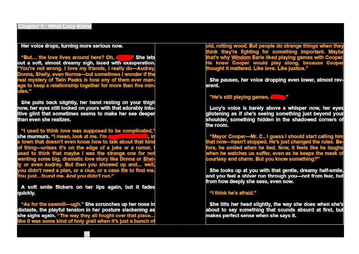

So, während ich weiterhin auf eine Antwort darauf warte, warum ich keine Bilder mehr einfügen kann, hier nun eine weitere Frage:
Nach langem Rumsuchen habe ich entdeckt, wie man tatsächlich die Seitenfarbe ändert. Leider überträgt sich das bei der PDF-Ausgabe nicht, sondern nur die Hintergrundfarbe der Spalten.
Wie die Datei in OOffice aussieht: Völlig schwarze Seite
Wie die Datei nach PDF-Export aussieht: Nur die Spaltenfarbe wird übernommen, nicht aber die Seitenfarbe.
Wie macht man das richtig?

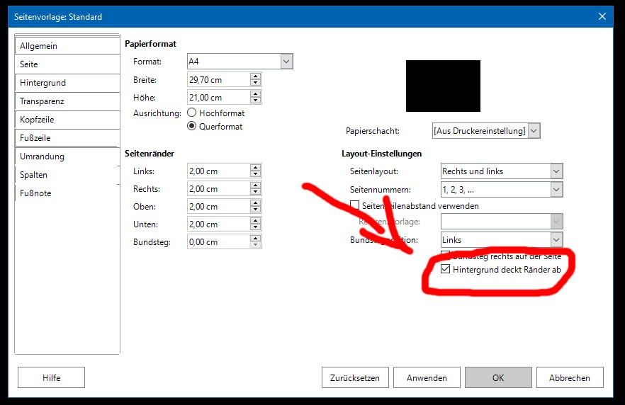

mit LibreOffice Writer könntest du einstellen, ob die Seitenränder Weiß bleiben sollen oder nicht.

Beiträge: 1303
Re: Wie Seitenfarbe in PDF übertragen?
Beitrag von Mondblatt24 »
DDBE hat geschrieben: Do, 13.11.2025 17:18 Ich finde aber nirgends: "Layout-Einstellungen".
Ist der gleiche Pfad dahin wie bei OpenOffice.

Wie eine der Seiten in LibreOffice aussieht
Wie dieselbe Seite nach dem Export als PDF aussieht
Die empfohlenen Einstellungen. Wie man sieht, ist es genauso eingestellt wie hier empfohlen
Es hilft auch nicht, die Seitenränder auf 0 zu setzen, der Hintergrund (Option im selben Menüfenster links) ist bereits auf schwarz gestellt, und auch die Umrandung ist längst auf schwarz gestellt. Trotzdem kommt in der PDF *IMMER* der fette weiße Rand dabei raus.
