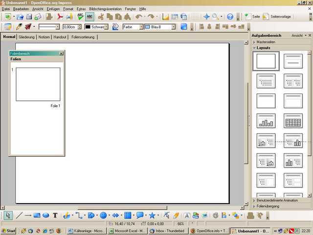

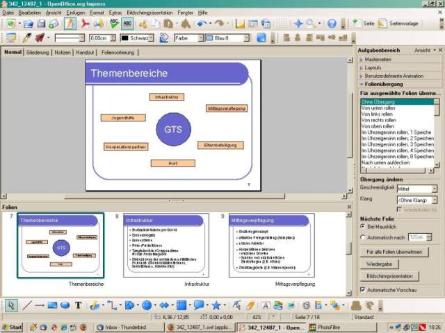

Hallo!
Es gibt ja in Impress normal auf der linken Seite die Folien Übersicht... Habe etwas rumgefummelt, so dass diese Übersicht nun am unteren Bildschrimrand ist. Konnte diese bis jetzt nicht überzeugen, wieder am linken Rand kleben zu bleiben.
Hätte jemand eine Idee?
Nach links ziehen und dann "Strg + Klick in leiste der Folienübersicht" wie in Writer klappt nicht...
Gruß & Danke
Christoph

Re: Folien Überisicht
Einfach in die Kopfleiste (da wo Folien steht) Maus drauf, linke Maustate gedrückt halten und nach oben, oder links die Maus ziehen. Und schon kannst Du das Fenster wieder wo anders positionieren.
OOo 2.2.1 unter Win-XP
Wieso mit der "Strg"-Taste? Bei mir geht das ohne.Christoph hat geschrieben: Nach links ziehen und dann "Strg + Klick in leiste der Folienübersicht"
Hallo!
Danke für die Antwort. Ich weiss, wenn man die Leiste "an den Ohren" zieht, dann schwebt diese. Ich würde sie jedoch gerne am linken Rand andocken... so wie die Std. Einstellung ist. Die Sache mit der Strg. Taste ist ja für Ausrichtung vom Navigator im Writer gedacht ... habs eben mal probiert.
Ach ja... OO 2.3, Win XP SP2
Christoph
Christoph
Hallo Christoph,
ja, das ist doch bis dahin alles richtig.
Nur musst Du das Fenster soweit nach links schieben, bis ein etwas dickerer grauer Rahmen auf der Linken Seite zu sehen ist. Dieser erscheint, wenn Du das Fenster fast bis zur hälfte aus dem sichtbaren Bereich schiebst. Wenn das der Fall ist, brauchst Du nur noch die Maustaste loszulassen. Jetzt ist es wieder an der Standardposition.
