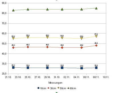

Stephan hat vermutlich ein xy-Diagramm getestet (ab OOo 2.3.1), da kann man auch die x-Achse skalieren.
Bei den Diagrammoptionen muss allerdings "Erste Spalte als Beschriftung" aus sein, da sie ja die x-Werte enthält.
Ich habe Deine Daten mal in eine Tabelle übertragen und mit dem Assistenten ein xy-Diagramm erstellt (Aufwand insgesamt ca. 15 min.):
- 2008-03-24_142518.jpg (23.47 KiB) 1204 mal betrachtet
