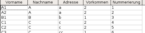

Ich hab jetzt also alle Einträge sortiert nach Nachname und Adresse, mit Nummerierung. Diese hab ich dann als Ansicht "Tab_Adresse2" gespeichert.

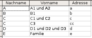

Das liefert mir jetzt das gewünschte Ergebnis...

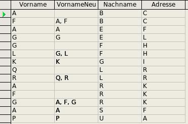

Ich habe die Abfrage auch einmal erstellt. Auf anderem Weg.
Zum Vergleich nochmal mein Ergebnis. Mit folgender Abfrage greife ich auf den View Tab_Adresse_V zu:
(die Formatierung wird komischerweise hier im Codefenster immer durcheinander geworfen -- ich lasse es mal so ..)
SELECT
"Nachname",
"VornameNeu",
"Adresse"
 FROM
SELECT
"Vorname",
"lfd",
CASE
WHEN "Vorkommen" = 1  THEN "Vorname"
WHEN "Vorkommen" = 2  THEN CASE
WHEN ("Nachname"+"Adresse" = ( SELECT "Nachname"+"Adresse" FROM "Tab_Adresse_V" as "X" WHERE "X"."lfd" =
"Tab_Adresse_V"."lfd"-1) )
THEN CONCAT (( SELECT "Vorname" FROM "Tab_Adresse_V" as "X" WHERE "X"."lfd" = "Tab_Adresse_V"."lfd"-1), CONCAT (',',"Vorname"))
ELSE ''
END
WHEN "Vorkommen" = 3  THEN
CASE
WHEN ("Nachname"+"Adresse" = ( SELECT "Nachname"+"Adresse" FROM "Tab_Adresse_V" as "X" WHERE "X"."lfd" = "Tab_Adresse_V"."lfd"-1) AND "Nachname"+"Adresse" = (SELECT "Nachname"+"Adresse" FROM "Tab_Adresse_V" as "X" WHERE "X"."lfd" = "Tab_Adresse_V"."lfd"-2) )
THEN CONCAT (( SELECT "Vorname" FROM "Tab_Adresse_V" as "X" WHERE "X"."lfd" = "Tab_Adresse_V"."lfd"-2), CONCAT (',',CONCAT(( SELECT "Vorname" FROM "Tab_Adresse_V" as 	"X" WHERE "X"."lfd" ="Tab_Adresse_V"."lfd"-1),CONCAT(', ',"Vorname" ))))
ELSE ''
END
ELSE "Vorname"
END as "VornameNeu",
"Nachname",
"Adresse"
FROM
"Tab_Adresse_V"
)"a"
where "a"."VornameNeu" != ''
...und nach dem äußeren SELECT

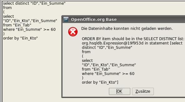

Ich bin dabei auf das Problem mit ODRER BY gestossen. Dieser Befehl muss ja am Ende des ersten SELECT's stehen. Ich hab es also ganz am Schluss eingesetzt.
Das hat dann aber nicht geklappt; "ORDER BY item shoult be in the SELECT DISTINCT list" Wenn ich das DISTINCT lösche, gehts; dann zeigts die Einträge aber x-mal an.

Du versuchst nach Spalten zu sortieren, die nicht Ergebnis des SELECT DISTINCT sind.
In folgendem Beispiel soll nach "Ein_Kto" sortiert werden. Die Ergebnistabelle nach Ausführung des SELECT DISTINCT beinhaltet aber nur die Spalten "ID" und "Ein_Summe". Dann kommt es zum Fehler.
Gruß Barlee
