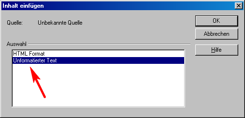

Balu hat jetzt die kurze Variante vorgestellt: über das Drowpdown am Einfügen-Button in der Symbolleiste
Wenn Du über den Dialog gehst, und da wiederhole ich mich mal mit Hervorhebung und Screenshot:
chrk hat geschrieben:Wenn Du im Dialog Bearbeiten>Inhalte einfügen die Option Unformatierter Text wählst, dann kommt der Textimportdialog, den Du aus der Hilfe kennst.
[edit]Ich habe es jetzt noch mal in der portablen 1.1.5 getestet, da wird der Import-Dialog beim Einfügen von unformatiertem Text tatsächlich nicht angeboten, aber Jürgens (turtle47) Tipp mit dem vorherigen Formatieren der Zielzellen als Text funktioniert.
