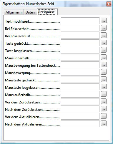

von eBayer
Hallo clag,
Dein Ehrgeiz ehrt Dich......
Aber wie Du siehst, stößt Du ständig an Grenzen.
Denk doch mal über eine Realisierung mit ooBase nach - natürlich mit einem darauf abgestimmten Konzept.
In ooBase bekommst Du einfach mehr Zugriff auf Ereignisse und kannst, wenn es Dir danach ist, auch noch eigene Listener programmieren. Auch Grenzen hinsichtlich der Größe der Datenbank etc. sind dabei so gut wie nicht vorhanden..... notfalls MySql dazu und Du bist offen für fast ALLES.
Gruß eBayer
- Ereignisse.jpg (40.43 KiB) 1647 mal betrachtet
Re: Zelleninhalt editieren
Verfasst: Sa, 07.11.2009 12:34
in wiefern? Deine Abbildung z.B. zeigt lediglich EReignisse eines Formularsteuerelement, welche unter Calc GENAUSO verfügbar sind.
Oder was übersehe ich?
da würde mich ein Beispielcode interessieren, denn ich weiß (bisher) nicht wie es gehen könnte eigene Listener zu programmieren, ich kann, in Base wie in Calc, nur verfügbare Listener einbinden.
Oder mißverstehe ich Dich hier?
Verfasst: Sa, 07.11.2009 12:51
von eBayer
ich habe hier lediglich ausdrücken wollen, daß mir Base für das Vorhaben - insbesondere für das zu erwartende Datenvolumen, eher geeignet sein könnte. Mit "eigenen Listenern" meinte ich natürlich verfügbare Listener, die dann anzupassen sind.
Konkret sprach clag das Ereignis "gotFocus" und "lostFocus" an, welches unter Calc in "DER" Form offensichtlich nicht verfügbar ist. Ich bin eher in Base zu hause und habe deshalb auf das verwiesen, was ich dort kenne.
Es ist, so denke ich, auch nicht falsch, mal über andere Möglichkeiten nachzudenken, bevor man sich in irgendwas verrennt.
Oder siehst Du das anders?
Gruß eBayer

Stephan hat geschrieben:ich kann, in Base wie in Calc, nur verfügbare Listener einbinden.
kannst du mir dann nicht mal einen Tipp geben mit welchem Listener ich es erreichen kann,
dass das Macro bei einem "getFocus" (betreten der Zelle )? einmal ausgeführt wird unabhängig ob durch Maus oder Tastatur ?
Wenn ich mir das von eBayer eingestelle Bild ansehe gibt es doch so ein "
bei Fokuserhalt"
und du schreibst das funktioniert auch in Calc aber wie ??
Ich habe leider noch keine Ahnung wie ich das in BasicCode ausdrücken muss, sei du doch bitte so gut und zeig es mir

Verfasst: So, 08.11.2009 11:49
Hallo eBayer,
im Detail ja, und das hatte ich bereits deutlich gemacht. Beispielsweise ist:
Natürlich ist das Ganze unter Calc GENAUSO (in "DER" Form) verfügbar, denn das Ereignis ist bei Base im Formular bei einen bestimmten Steuerelement verfügbar und EXAKT GENAUSO ist es bei Calc verfügbar, nämlich auch im Formular und als Ereignis des Steuerelements. Die Verhältnisse sind doch hier vollkommen 1:1.
Das alles hat nun garnichts damit zu tun, das ich nicht auch base hier für besser als Calc geeignet hielte (deswegen schrieb ich dazu auch nichts bzw. machte ja schon zu einem früheren ZEitpunkt klar das ist die verwendung von Calc hier als ungeeignet erachte indem ich die Floskel "sehr gute FRage" schrieb), nur sind dEine Begründungen dafür im Konkreten nicht stichhaltig.
Ich finde also Du könntest hier im KOnkreten entweder darauf verzichten Deine Empfehlung für Base zu begründen (ich akzeptiere die auch ohne Begründung) oder Du solltest sachlich richtig begründen.
Nein, weil der, durch Dich ja bereits benutzte, SelectionChangeListener eigentlich der Richtige ist, wobei es dann jedoch hinsichtlich diverser Aussagen von Dir dazu verwirrend wird, denn ich teile vieles nicht was du schreibst weil ich das Verhalten dieses Listeners anders erlebe, aber ich habe auch nicht die Zeit jede DEiner Aussagen genau zu prüfen und ohne Prüfung will ich nicht widersprechen.
Im Groben gesagt ist meine Erfahrung das dieser Listener bei Mausbedienung nicht verlässlich funktioniert (dazu gabs auch hier im Forum bereits eine größere Diskussion).
Falls jedoch DEine Aussage stimmt das es
nur an der teilweisen 'Doppelreaktion' hakt, verstehe ich wiederun das Problem nicht, denn es wäre ja dann möglich die zweimalige Reaktion dadurch zu unterbinden indem man die INformation speichert das schon einmal (bei derselben Zelle) eine Auslösung erfolgte und wenn bei Auslösung diese Info vorliegt einfach keine weitere Aktion mehr durchführt.
Wenn ich mir das von eBayer eingestelle Bild ansehe gibt es doch so ein "bei Fokuserhalt"
Blende die Symbolleiste namens "Steuerelemente" ein, aktiviere dort den Entwurfsmodus, zeichne ein numerisches Feld auf das Tabrellenblatt, markiere das FEld und wähle im Kontextmenü den Eintrag "Kontrollfeld". Im erscheinenden Dialog ist dann im REgister "Ereignisse" das EReignis "bei Focuserhalt" verfügbar.
wobei ich nicht weiß wie das bei DEinem Problem mit Fokusereignissen von Zellen weiterhelfen könnte.
Verfasst: So, 08.11.2009 14:06
von clag
Hallo Stephan
was ist an meinen Aussagen verwirrend ?
in allen kommt das gleiche zum Ausdruck der Listener reagiert auf Maus und Tastatur unterschiedlich und
in meinem Letzten Beitrag dazu habe ganz detailiert beschrieben wie.

Stephan hat geschrieben:denn es wäre ja dann möglich die zweimalige Reaktion dadurch zu unterbinden indem man die INformation speichert
diese Idee hatte ich auch schon,
und auch versucht mit meinen bescheidenen Basic Kenntnissen umzusetzen leider ohne Erfolg. im Sinn einer Listener Kontrolle.
Stephan hat geschrieben:Blende die Symbolleiste namens "Steuerelemente" ein........
,wobei ich nicht weiß wie das bei DEinem Problem mit Fokusereignissen von Zellen weiterhelfen könnte.
Das weiß ich leider auch nicht, denn ich habe nirgendwo danach gefragt wie man ein Menüpunkt öffnet,
sondern ich hatte darum gebeten mir die Einbindung dieser Funktion in ein Makro zu zeigen oder erklären.
Daraus kann ich dann nur schließen du hast hier überhaupt nicht richtig mitgelesen,
von daher hast du natürlich recht, diese Bemerkung hilft auch nicht weiter.
