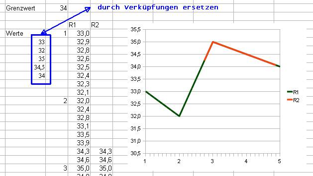

Also, der Grenzwert wird aus 5 verschiedenen Parametern errechnet. Jeder der Parameter stammt aus einem Auswahlfeld. Je nach Wahl wird nach verschiedene Bedingungen ein Wert ausgegeben. Die Summe dieser Werte ergibt dann den Grenzwert.
Auf einem zweiten Tabellenblatt wird dann in einer Tabelle meherer Zellen und Zeilen Werte eingetragen. Pro zeile wird dann durch durch Summierung eine Spaltensumme erzeugt.
Diese Summe kann nun entweder über oder unter dem Grenzwert liegen.
Zur grafischen Darstellung dienen mit sowohl die 5 Spaltensumme wie auch die zugehörigen Spaltennamen (Anzahl).
Sozusagen berechne ich ja Punkte die dann jeweil verschieden eingefärbt werden müssten.
Da ich aber gerne das Ganze i einem Liniendiagramm dargestellt hätte müßte die Linie an dem dafür passenden Grenzwert die Farbe ändern.
Das ginge aber nur, wenn ich der "LInie sagen" könnte, dass sie das tun soll. denn aus der Datenreihe ist das ja nicht ersichtlich.
Aus diesem Grunde wird es auch nicht gehen.

Sag mal - hast du dir überhaupt mal die Lösungen von Clag angeschaut ? - die tun doch genau das was du möchtest - du müsstest halt mal 2 Minuten investieren und sie auf deine Daten anwenden !

Die angegeben Lösung ist zerlegt in zwei, bzw in der letzten Lösung in 3 Datenreihe und das genau an dem Grenzwert.
Das heißt, es entstehen dann "Teillinien"die an dem grnezwert zusammengesetzt wind.
Soweit liege ich doch korrekt, oder?

Nein, die "Grundline" mit allen Daten der linken Spalte wird in den Teilbereichen >= des Grenzwertes von den Linien aus den rechten Spalten überdeckt.

Hallo HerrBrand,
sorry, heute war ich etwas eingespannt deshalb guck ich erst jetzt hier vorbei.
Herr Brand hast du tatsächlich nur 5 Werte die du anzeigen möchtest ?
dann funktioniert mein Vorschlag nicht so gut, aber ich habe schon eine Idee wie ich das beheben kann

Hallo HerrBrand,
ich habe noch einig zusätzlich Zwischenwerte eingefügt damit ist auch mit nur wenigen "echten Werten" die gewünschte Darstellung möglich.
Wenn du nun anstelle der hier verwendeten Werte eine Verknüpfung auf deine Tabelle einfügst sollte es direkt funktionieren.
zweifarbige Linie + interpolierte werte.ods
Gruß Karo
Also entsteht eine zweite Datenreihe die als Quelle genutzt wird, und die habe ich eben nicht!

Hallo HerrBrand,
nun beschleicht mich auch das Gefühl du hast dir mein Beispiel überhaupt noch nie richtig angesehen
HerrBrand hat geschrieben:Also entsteht eine zweite Datenreihe die als Quelle genutzt wird, und die habe ich eben nicht!
diese zweite Datenreihe wird durch Formeln berechnet hättest du dir die Mühe gemacht mein Beispiel anzusehen wüsstest du das !

dein Aufwand wären gewesen:
einen Bereich markieren, kopieren in deine Tabelle einfügen und 5 Verknüpfungen herstellen
alles in allem max 20 Sekunden, das ist dir zu viel Aufwand ??
