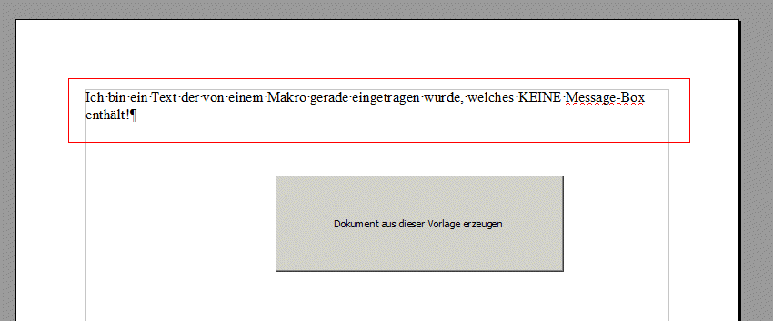

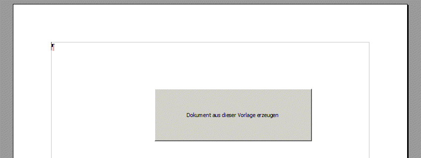

Ich bitte Dich somit Folgendes zu tun (ausführlich gesagt):
-lade die Datei "Vorlage_Event_ohneMSG.ott" herunter
-erzeuge das Kontextmenü auf der Datei und überzeuge dich das der Eiuntrag für "Neu" fett geschrieben ist
-öffne die Datei über das Kontextmenü "Öffnen" und überzeuge Dich das Du ein Blatt ohne Text siehst (nur eine Schaltfläche ist zu sehen)
Ist das der Fall?
-schließe die Datei wieder
-öffne die Datei über das Kontextmenü "Neu"
Wird dadurch ein neues Dokument erstellt? Heißt es also in der Titelzeile "Unbenannt..."?
Steht jetzt Text in dem neuen Dokument?
Hast Du sonstige Beobachtungen?

Stephan hat geschrieben:Eine Antwort hierrauf wie sich diese Datei verhält wenn Du daraus händisch ein neues Dokument erzeugst, also üblicherweise indem Du die Datei nur dopelklickst, wäre wirklich von Interesse
Deine Beispieldatei verhält sich genau so, wie du es vorhergesagt hast. Jedoch herrschen an diesem PC hier andere Voraussetzungen bzw. Grundlagen als an meinem Arbeitsplatz.

folgende Beobachtungen zu dem Thema unter W7 OOo 3.3.0:
- hänge ich an den Code von Stephan, der bei mir funktioniert,
xray thisComponent
dann wird das xray erst dann ausgeführt, wenn ich das Fenster einmal klein und wieder groß mache.
- direkt nach dem Öffnen der .ott per neu oder Doppelklick, vor dem Verändern der Fenstergröße, blinkt der Cursor nicht, danach schon.
- hänge ich das Makro an "Ansicht wurde erzeugt", statt an "neues Dokument" läuft xray und der Cursor blinkt.

Diese Beobachtung trifft bei mir ebenfalls zu.
Über das Event "Neues Dokument" passiert eben genau dieser Stillstand, und wird über vergrößern/verkleiner oder eben irgendeinen Menüpunkt auswählen. Eine MsgBox übernimmt bei mir inzwischen genau diese Funktion.

Ich habe versucht den Code zu stutzen und die Datei zu anonymisieren, jedoch fiel mir dabei auf, dass dies eher mit der Schnittstelle im Haus als mit OOo zu tun hat. Da über die Schnittstelle Textmarken automatisch gefüllt werden, kam es stets zu einer winzigen Verzögerung.
Das hatte ich hier aber bereits schon einmal angesprochen, ohne großen Erfolg.
OOo Makros starten direkt beim Erzeugen des neuen Dokuments aus der Vorlage heraus, ebenso wie die Textmarken. Die verheddern sich da also.
Mit Wait und ähnliches konnte ich nicht arbeiten, dass hat das Makro nicht daran gehindert falsch zu arbeiten.
Mit dem oben genannten Code + MessageBox konnte ich dem oben genannten Problem aus dem Weg gehen.q
