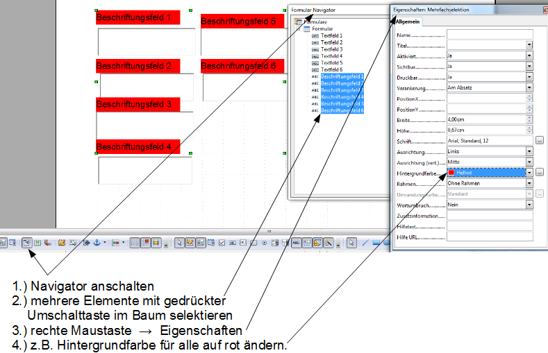

ich wähle meine Kontrollelemente immer mit dem Formularnavigator aus, da habe ich die beste Übersicht.

Re: Formularfelder Rahmen ändern
Verfasst: Fr, 02.11.2012 23:47
von F3K Total
Ein Bild ...
Verfasst: Sa, 03.11.2012 00:10
von kdf
super Erklärung, danke dafür. Funktioniert sehr schön so. Ich habe immer nach dieser Methode zur Markierung gesucht, wo z.B. mit Festhalten der Shift-Taste und Mausklick die Markierung um das angeklickte Element erweitert wird. Der Weg ist etwas anders, das Ziel aber etwa gleich.
Verfasst: Sa, 03.11.2012 00:55
von F3K Total
unter W7 kann ich die Auswahl eben gerade durch Halten der Shift Taste erweitern.
