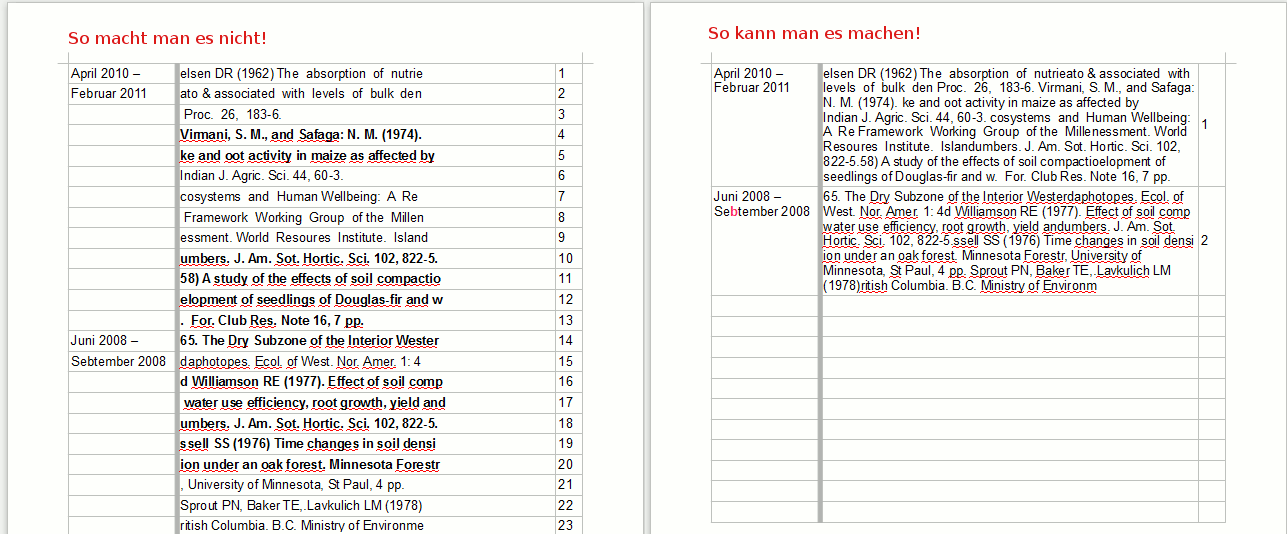

Da liegt bereits der erste grobe Fehler. Ich versuche es mal ganz einfach zu erklären, auch wenn ich teilweise etwas wiederhole, was dir die Vorredner schon geschrieben haben.
Du willst den Text, Zeile für Zeile, in Tabellenzeilen quetschen. Das ist nicht sinnvoll, denn der Rahmen der Zellen benötigt eben auch noch Platz. Darum geht es nicht so, wie du es willst.
Du brauchst für das bisschen Text 23 Tabellenzeilen.
Nun haben Tabellenzellen aber die Eigenschaft, dass sie mehrere Zeilen aufnehmen können. Innerhalb einer Tabellenzelle ist der Text dann einzeilig.
So kannst Du deine zwei Lebenslaufabschnitte auch in zwei Tabellenzeilen packen.
Guck dir mal das Bild an, da siehst Du dann den Unterschied. Ist übrigens mit LibreOffice gemacht.
Sieht doch sauber aus. Die dünnen grauen Linien sieht man am Bildschirm, beim Ausdruck nicht.
dazu Einstellung: Extras/Optionen/LibreOffice/Darstellung/Allgemein->Haken bei "Tabellenbegrenzungen" setzen.

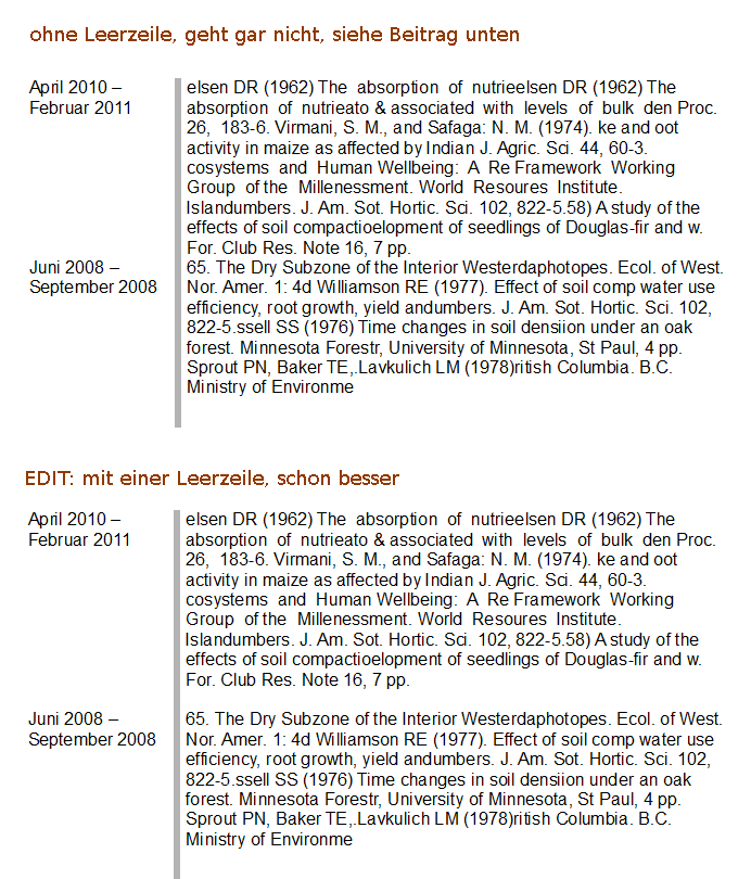

  • mit dem Cursor innerhalb der Tabelle einen Rechtsklick machen
  • im Kontextmenü "Tabelle ..." auswählen
  • zum Reiter "Umrandung" wechseln
  • oben rechts "Abstand zum Inhalt" auf Null setzen
  • am Ende einer Zelle eine Leerzeile einfügen
feddisch
R

F3K Total hat geschrieben:Hi,
feddisch
