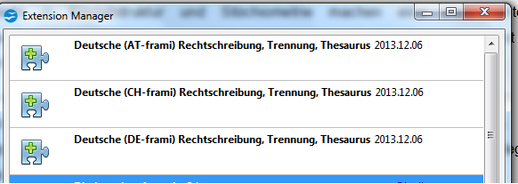

Bei richtiger Installation der Wörterbücher (Extensionen) müsste es bei Dir etwa so aussehen:
2015-06-03 13_41_56-Extension Manager.gif (12.12 KiB) 6832 mal betrachtet

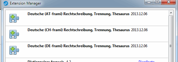

also meine Extensions sehen so aus:

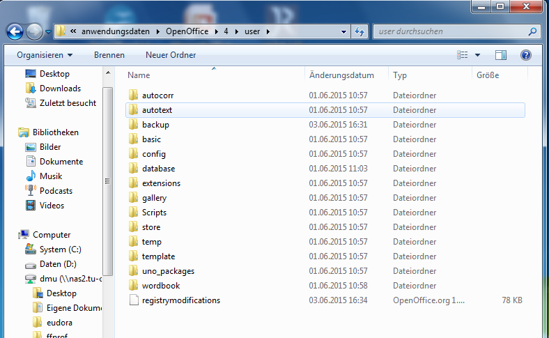

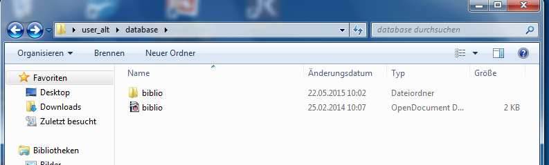

nach dem umbennen der Benutzerverzeichnisse habe ich nur folgende Ordner vom alten Verzeichnis übernommen:
wenn ich von den Biblio-daten nur eine oder mehrere bestimmte übernehmen darf, bitte sagen.

das was ich aus den Grafiken entnehmen kann wäre OK.
Demzufolge kann es, aus welchen Gründen auch immer, nur am Benutzerverzeichnis liegen. Du bist Dir sicher, dass Du das richtige Benutzerverzeichnis beim Umbenennen erwischt hast, denn wenn Du vorher die Programmversion, z. B. 3.x.x, hattest, dann hast Du nun insgesamt 2 Verzeichnisse:
C:\Users\%USERNAME%\AppData\Roaming\OpenOffice\3 = OpenOffice 3.x.x
C:\Users\%USERNAME%\AppData\Roaming\OpenOffice\4 = OpenOffice 4.x.x
Re: Silbentrennung funktioniert nach Update auf OO 4.1.0 nicht
wenn es das richtige Benutzerverzeichnis war muss bei erstmaligen Neustart von OO wieder der Registrierungsdialog erscheinen, kommt dieser nicht ist es nicht das richtige Verzeichnis gewesen.

ich befürchte daran kann es nicht liegen. ich habe dieses Benutzerverzeichnis umbenannt:
nach dem neustart kam auch gleich der Registrierungsdialog

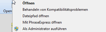

nun bin ich mit meinem Latein am Ende. Irgendetwas ist krank auf Deinem System. Eine letzte Chance sehe ich noch, wenn Du das Programm einmalig über das Kontextmenü als Administrator ausführst:

interessant! wenn ich openoffice als admin starte, steht vor "deutsch" das ABC-Icon :shock:
demnach habe ich als Admin mal meine MA gestartet und dort funktioniert rechtschreibung + Silberntrennung :o
Leider....ist dann die Literaturdatenbank weg und es funktioniert nur, wenn ich vorher OpenOffice als Admin gestartet habe. Öffne ich meine Masterarbeit wieder normal, funktioniert nix.
Demnach könnte es also wirklich an meinen System liegen.
Ich schreibe an einen Uni-Rechner und OO sowie meine MA sind auf meiner Uni-Partition gespeichert, damit ich von jedem Uni-Rechner dadrauf zugreifen kann. Sobald ich den Admin-Modus wähle, greife ich wohl auf eine OpenOffice-Version auf den Rechner selbst zurück.
Ich habe nun versucht, die Literaturdatenbank in den Anwendungsordner auf dem Rechner zu übertragen, aber es brachte nix -> meine Literaturdatenbank wurde nicht angezeigt.
edit: okay, ich denke ich habe es nun im Griff.
ich habe die User-Datei vom PC gefunden und umbenannt. Die Literaturdatenbank wurde übernommen.

damit wäre der Nachweis erbracht, dass OpenOffice nicht Ursache, sondern Betroffener von einem Berechtigungsproblem auf Betriebssystemebene ist /war.
seraphim-raphael hat geschrieben: interessant! wenn ich openoffice als admin starte, steht vor "deutsch" das ABC-Icon .
Das habe ich nicht geschrieben. Also nicht als Administrator anmelden und dann das Programm starten, denn dann wird das Benutzerprofil Administrator benutzt, sondern unter Deinen Benutzernamen aus dem Kontextmenü die Option Als Administrator ausführen wählen.

tut mir leid, unglücklich formuliert.
ich habe openoffice natürlich mit "Als Administrator ausführen" gestartet
