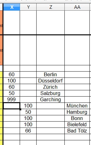

Hallo HeritzP,
nun ist der Fehler weg, danke! :D
Meine OpenOffice Version ist 3.3.0 .
Bei dem Beitrag und Screenshot aus viewtopic.php?f=2&t=65465&sid=7a7822010 ... c7#p253923 geht es um eine Sortierung aufsteigend zuerst nach den Spalten I und K, dann J und L, gelistet ab Spalte X, wobei ich in Spalte Y als Beispiel einen Fehler hatte, sorry. Die neue Tabelle von Dir zeigt eine andere Sortierung
Sortierung @ und Zuhause 2 .jpg (41.56 KiB) 4265 mal betrachtet
Ist das bei dir auch so?
Re: Hilfe bei Formeln
Verfasst: Mi, 25.03.2015 12:28
von MDGGB
HeritzP hat geschrieben:Hallo,
Lesen müsste man können.
Die Spalte X,Y,AB,AC sind die aufsteigend sortierten Werte. AB und AC sind Hilfsspalten, also nicht löschen.
Die Spalten Z und AA die nach unten verschobenen Werte von AB und AC.
Auswertung(1)_Neu-1.ods
Die Fehler kommen wahrscheinlich von der alten Version 3.x, da bei mir ebenfalls der Fehler nur in Version 3.x auftreten.
Für deine Rangliste solltest Du eine neue Frage einstellen.
Gruß HeritzP
