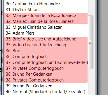

Du hast ursprünglich geschrieben, dass sich bei dir Absatzvorlagen ohne dein Zutun verdoppeln würden. Bei deiner zuletzt hochgeladenen Beispieldatei sind nur die im Screenshot dargestellten Absatzvorlagen mit der gleichen Nummerierung "verdoppelt". Das aber bedeutet noch lange nicht, dass sie auch den gleichen Namen haben.
Nummerierte Absatzvorlagen.png (16.5 KiB) 5786 mal betrachtet
32. Marquez Juan de la Rosa Juanesz
32. Maruez Juan de la Rosa Juanesz
sind keine Verdoppelung der Absatzverlage, sondern die falsche Nummerierung unterschiedlicher Absatzvorlagen.
Die Nummerierung spielt im Namen der Absatzvorlage überhaupt keine Rolle; maßgebend ist nur der Name. Der aber ist in keinem Fall doppelt vorhanden.
Folglich kann ich keinen Programmfehler feststellen. Du vergibst die Namen und hast ganz einfach unterschiedliche Absatzvorlagen mit derselben Nummerierung versehen. Folglich muss der Grund darin liegen, wie du die die Absatzvorlagen erstellt hast.
Du hast insgesamt 63 Absatzvorlagen mit verschiedenen Namen erstellt, wobei einige davon identisch formatiert sind.
Eine Neuinstallation des Programms kann daher zu keiner "Lösung des Problems" führen.
