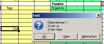

habe mal ein Makro erstellt das deine Wünsche bedient und in die Tabelle eingebaut.
Wenn du in den Spalten C oder F zwei Ziffern "12" eingibst werden die zu "1:2" gewandelt,
wenn du mehrere Ziffern mit einem Leerzeichen "123 45" eingibst wird das in einen "123:45" gewandelt,
bei 3 nackten Ziffern "234" wirst du gefragt wie es werden soll "23:4" ode "2:34",
bei 4 nackten Ziffern "2222" wird es zu "22:22" oder nichts.
Damit sollte jetzt auch der tipfaulste User zurechtkommen!

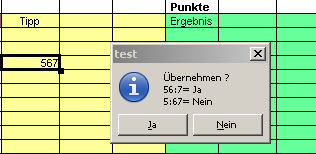

Hinweis:
die Parametrierung "3+64" für die MsgBox ist zufällig ein Parameterwert der in manchen (oder allen?) OO-Versionen nicht funktioniert (z.B. nicht in OOo 3.3.0).
Beispielsweise geht 4+32, ist in anhängender Datei so geändert.

erst einmal Danke für den Check.
Hmm.. dann gehöre ich mit meinem ollen XP zu den wenigen wo es wohl "noch?" funktioniert!
Mir ist jetzt im nachhinein eher der blöde "test" Titel aufgefallen,
die "4+64" als auch "4+32", tun so wie ich das sehe richtig, die "3+32" sowieso!
aber wenn ich jetzt nochmal so drüber schaue ist das Fragezeichen also "+32" vielleicht doch geeigneter ! ? :wink:

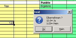

Ich kann dazu keine erschöpfende Antwort geben, mir fiel nur auf das bei meinem Standard-Office (OOo 3.3.0 unter Windows 7) das Makro nicht richtig funktionierte, weil man ja durch die faklsch angezeigte MSgBox nicht auf ja und Nein klicken kann, und ich wusste aus der Vergangenheit das hier im Forum dieser Fehler der Msgbox schon einmal diskutiert wurde.
Ich kann also nicht erschöpfend sagen für welche genauen Parameter der Fehler insgesamt auftritt und bei welchen OO-Versionen.
Garantiert kann ich nur sagen das der Fehler bei OOo 3.3.0 (Win7) auftritt und dann die Msgbox nur eine OK-Schaltfläche zeigt.

ich konnte es nicht lassen, so jetzt mit einem eigenem Dialog.
Tippspiel BL 2015_+Makro+Dialog1.ods
(25.35 KiB) 203-mal heruntergeladen
viel Spaß, für wen auch immer.
