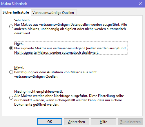

Gibt es denn die Möglichkeit, das Makro als vertrauenswürdig zu kennzeichnen und dann die höhere Sicherheitsstufe zu wählen? Dann müsste man zu Beginn nicht immer auf "Makros aktivieren" klicken.
Und mir fällt auf, dass zu Beginn ebenfalls immer der Hinweis kommt "Das Dokumen enthält Makros...", was man wegklicken muss. Kann man das auch einstellen?

von nikki
siehe Extras/Einstellungen.../OpenOffice/Sicherheit
2017-02-17 10_57_37-Makro Sicherheit.gif (14.15 KiB) 9122 mal betrachtet
Dort gegebenenfalls auf den Hilfe-Button klicken.
