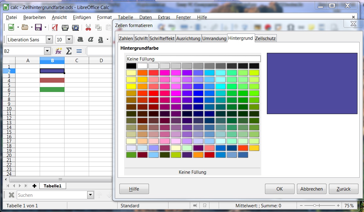

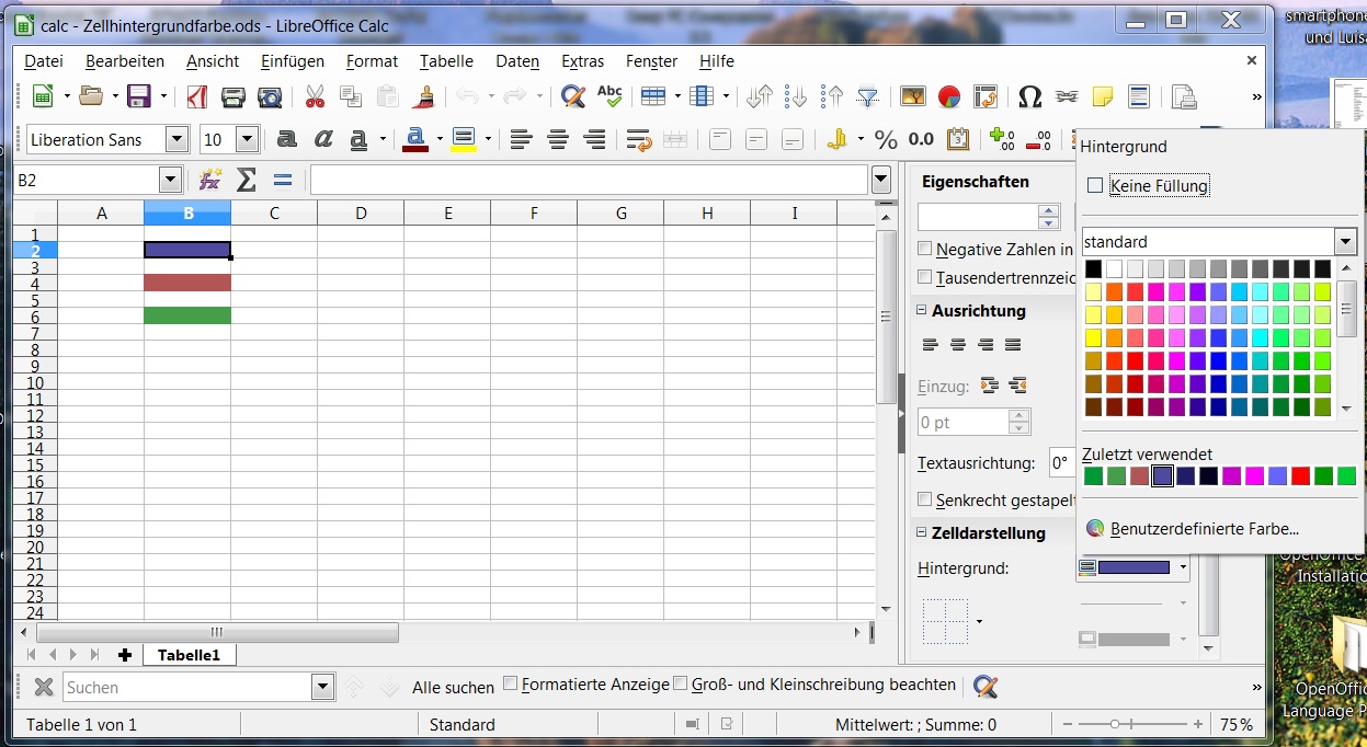

Ich habe mal drei Farben zugewiesen (nur in LO). Nur die erste (ziemlich dunkelblau) hatte ich zum Einfärben von anderen Zellen dem Icon "Hintergrundfarbe" zugewiesen, wie man im screenshot oben noch sehen kann.
Hintergrundfarbe zuweisen.

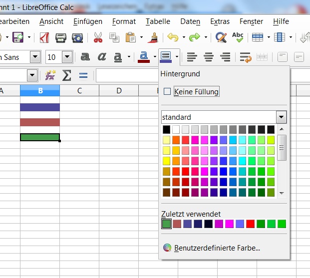

Nun gehe ich z.B. auf die grün eingefärbte Zelle und klicke auf das kleine Dreieck neben dem ganannten Icon. Es zeigt sich eine Palette. Die letztbenutzte Farbe ist gleich unten eingekastelt, die vorletzte (braune) rechts daneben, die drittletzte (die erste meines jetzigen Experiments) noch weiter daneben. Man kann sie alle gleich wählen zum Setzen der Farbe des Icons und damit für andere Zellen, ohne Kenntnis der wirklichen Farbcodes.

Der Hintergrund der aktiven Zelle wird in der Farbpalette umrandet angezeigt.

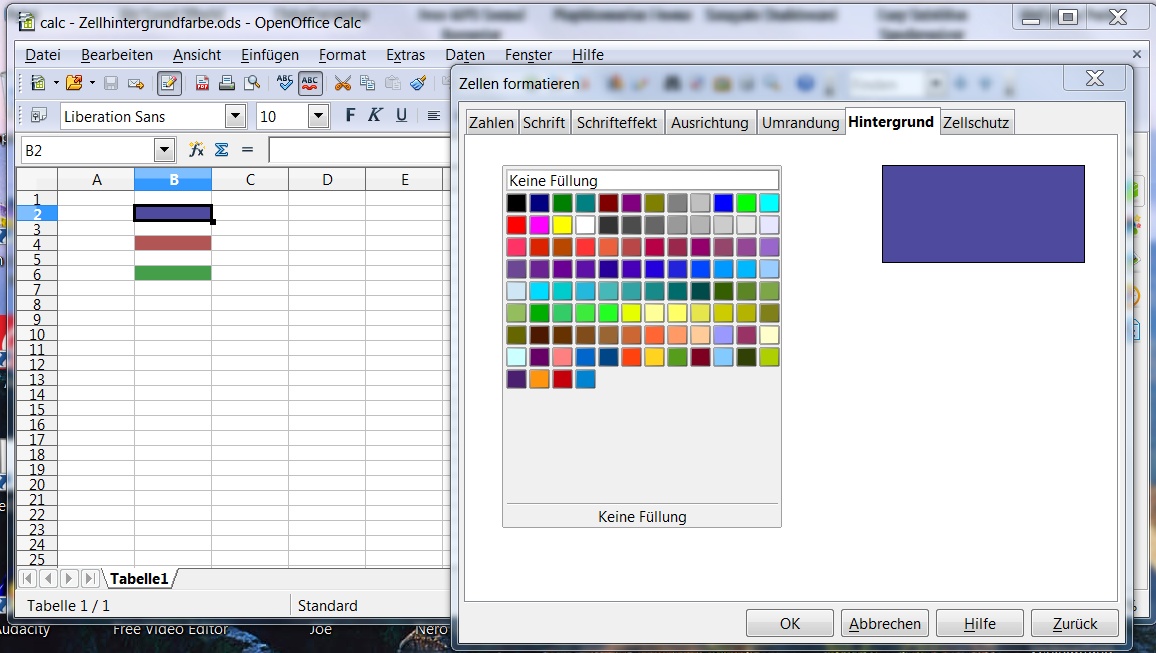

Ich hatte bei meinen Vorschlag mit den beliebigen Farben versucht, die Datei in AOO anzusehen. Dort sind trotz geladener Datei die genommenen Farben nicht in der Palette, also geht es nicht immer. Mich würde auch interessieren, was mit fremden Dateien geschieht (in LO oder/und AOO). Kann man da auf diesen Wegen die Farben sofort identifizieren? Ansonsten bleibt nur der bereits genannte Vorschlag einer Kopie fraglicher Zelle und Übernahme in Zellvorlage und Abrüstung um alle fremden Vorgaben außer Hintergrundfarbe.

Aber mein Screenshot kommt aus der Seitenleiste und da werden die Farben nach Auswahl der Zelle
in der Farbpalette angezeigt. Dies funktioniert in LO sowie in OO, wobei man bei OO 2x Hinschauen muss :lol: .

Nö. Es kann sein, dass das an meiner Parallelinstallation liegt. Aber bei meiner Beispieldatei mit "krummen" Farben kastelt sich unter AOO nichts in der Farbpalette ein.
Zwar wird, wenn ich auf der farbigen Zelle liege die Farbe in der Seitenleiste für den Pinsel eingefärbt, aber nicht dauerhaft übernommen, gehe ich raus, ist die Farbe wieder fort, so dass ich keine andere Zelle einfärben kann.
Nein, das geschieht auch nicht.
(Es geht auch garnicht will die Farbpalette nur vorab definierte Farben enthält und nicht einfach so neue Farben übernimmt.)

Ich bin der Meinung, Du irrst Dich. Bei meiner Prüfung AOO versus LO Zellhintergrundpalette über Menü gibt es keinen Unterschied: Kein Farbname, kein eingekästeltes Farbmal. Aber bei LO Zellhintergrundpalette über Seitenleiste erhalte ich ein eingekästeltes Farbmal.

Habe mir Dein Bild angesehen. Du hattest eine Farbe von der Palette geladen. Ja, dann wird gleich in der Palette das Kästchen geformt, nicht erst unten, wie bei meinem Beispiel. Und es stimmt, es wird zunächst kein Code angegeben, sondern der Farbname. Will man den Farbcode haben, muß man noch auf "Benutzerdefinierte Farbe" unter der letzten Farbzeile gehen. Unter RGB steht dann auf der vierten Zeile der Hexcode.
