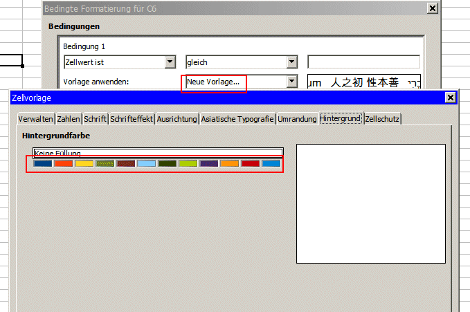

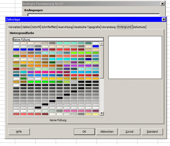

Ich vermute, vierviervier meint die sich ändernden Hintergrundfarben im Dialog Zellvorlage (siehe Anhang).
Farbpalette.ods
(144.48 KiB) 313-mal heruntergeladen

hatte Deinen Link tatsächlich übersehen. Das meiste dort geht über meinen LO-Horizont, aber soweit ich verstanden habe ist ab er 6er nur diese eine Standart-Palette zur Verfügung, auf die ich im Menu der Bedingten Formatierung zugreifen kann.

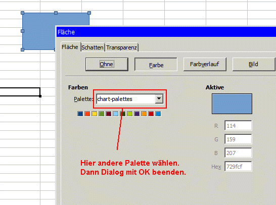

Der Knackpunkt ist, dass vierviervier die Farbe mittels bedingter Formatierung zuweisen möchte
Bei bedingter Formatierung wird nur jeweils eine Palette angeboten, die dort nicht ausgetauscht werden kann. Der Austausch der dort angebotenen Palette ist aber problemlos auf dem aufgezeigten Weg über ein Zeichenobjekt möglich.
nochmals der Ablauf:
1. Palettendatei (*.soc) im Dateisystem kopieren
2. Rechteck ins Tabellenblatt zeichnen und dort im Kontextmenü "Fläche" wählen und im erscheinenden Dialog Register "Fläche" unter "Farben" die gewünschte Palette auswählen (neuere LO-Versionen 6.x) oder, bei älteren LO-Versionen, im Register "Farben" über die Schaltfläche "Palette laden" (rechts unten) eine Palette laden
3. die Palette aus 2. steht nun für die bedingte Formatierung zur Verfügung
) Für die bedingte Formatierung benötigt er die Hintergrundfarbe in einer Zellvorlage, die er dann zuweisen kann.
Und das Problem ist jetzt, dass er der Zellvorlage weder eine selbst definierte Farbe zuweisen, noch eine andere Farbpalette auswählen kann, weil dort "STANDARD" fest eingestellt ist.
Versucht also bei euren LO-Versionen mal, in einer Zellvorlage für den Hintergrund eine selbst erstellte Farbe oder eine eigene Palette auszuwählen ...
Wie vorstehend beschrieben kann die Palette getauscht werden, bei Einzelfarben gibt es hingegen tatsächlich Probleme, weil LO (neuere Versionen) anscheinend das Anlegen einer neuen Palette erzwingt.
Ach und ... ich verteidige dieses ganze 'Heckmeck' mit den Farben/Paletten bei LibreOffice auch garnicht, sondern sehe es sogar als typisches Beispiel wie LO, vielfach, weiterentwickelt wird, nämlich 'gut gemeint und schlecht gemacht'.
Zumindest mir wird nämlich aktuell deutlich das LO an dieser Stelle (Farben/Farbpaletten) wohl viele dutzend Stunden in die Weiterentwicklung gesteckt hat und das Fazit ist trotzdem: wenn alles ÜBERALL richtig funktionieren soll MUSS man letztlich doch eine Palette anlegen ... das jedoch war schon der IST-Stand bei OOo 1.x [sic] vor ca. 15 Jahren.

Bei "Format -> Bedingte Formatierung -> Bedingungen -> Zellwert/Formel/Datum ist" kann ich keine Farbe auswählen und bekomme auch keine Palette angezeigt. Weder Standard noch eine andere.
Dafür benötige ich die Farbe in einer Zellvorlage.
Ja, genau und das dort (=Zellvorlage) die richtige Palette (nicht jedoch beliebig wählbare Farbe, jenseits der Palette) zur Verfügung steht, dazu dient mein Tipp mit dem Laden der Palette über den Umweg über ein Zeichenobjekt.
Wieder fühle ich mich genötigt "Entschuldigung" zu schreiben, nur für mich ist hier automatisch klar das wir (Du und ich, nicht der ursprüngliche Frager) als quasi "Kenner" von LO diskutieren und also hielt ich es nicht für notwendig bei bedingter Formatierung explizit den konkreten Unterpunkt (von insgesamt 6 Vorhandenen) anzugeben auf den ich mich beziehe, weil das irgendwie zwangsläufig ist, denn _z.B._ für den Unterpunkt "Farbbalken" (in LO 6.x) ist mein Hinweis schlicht überflüssig.
Das Auswahlfenster sieht in der Zellvorlage genau so aus, wie auf dem Screenshot von vierviervier:
viewtopic.php?f=2&t=71613#p281072
Und daran kann ich auch mit deinem Trick nichts ändern.
Bei mir ist problemlos die dort vorhandene Palette mit meinem Trick austauschbar. Getestete mit LO 6.0.3 Windows 7
Jetzt nochmals mit Screenshot:
Vorher-Situation bei Format-Bedingte Formatierung-Bedingung... -->Vorlage anwenden - Neue Vorlage...
Nun mittels Zeichenobjekt eine andere Vorlage wählen:
Palette bei Zeichenobjekt ändern.gif (29.32 KiB) 8144 mal betrachtet
Danach-Situation bei Format-Bedingte Formatierung- ... Die gerade breim Zeichenobjekt gewählte Palette ist nun auch hier verfügbar:
