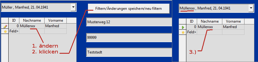

Damit du verstehst, was ich mit „Platzverschwendung“ in einem Formular meine, hier noch mal ein Screenshot, Teilausschnitt einer Eingabemaske. Leider ohne Daten, weil beim letzten Absturz sämtliche Datenquellen, selbst bei deiner Beispieldatei, gelöscht wurden. Sehr ärgerlich.

Kombinationsfeld wird nach Datenänderung nicht aktualisiert:
Nach Betätigung des Button „Datensatz suchen“ wird der entsprechende Datensatz angezeigt und kann auch editiert und gespeichert werden, allerdings wird der Inhalt des Kombinationsfeldes nicht aktualisiert.
Beispiel: der Nachname „Müller“ wird in „Müllermeister“ geändert, der geänderte Eintrag in der Tabelle übernommen, aber nicht im Kombinationsfeld. Wenn ich erneut im Kombinationsfeld die Liste aufklappe, steht in der Liste immer noch „Müller“, aber der Datensatz, den ich dann aufrufe, zeigt mir im Textfeld den geänderten Namen „Müllermeister“.
(Die Suchroutine: es wird nach der ID und nicht nach Nachnamen gesucht.)
Die Aktualisierung des Kombinationsfeldes erfolgt erst dann, wenn das Formular geschlossen und erneut aufgerufen wird.

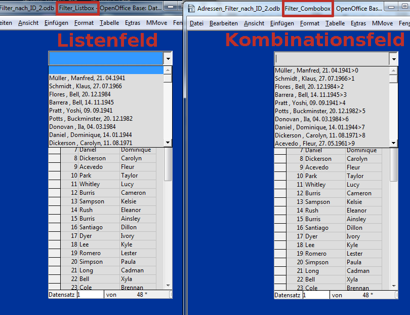

Irgendwie reden wir aneinander vorbei:
Oben links, das ist das Listenfeld, oben rechts, das ist das Kombinationsfeld. Kann es sein dass du das Listenfeld mit einem Tabellenkontrollfeld, in beiden Formularen unten, verwechselst?
Auf alle Fälle ist das Filtern mit Listenfeld viel einfacher, weil es eben ein Anzeigespalte gefolgt von einer Schreibspalte hat, also sinngemäß: Zeige Name, schreibe ID.
Der SQL Befehl dazu:
SELECT "Nachname" || ' , ' || "Vorname" || ', ' || RIGHT( '0' || DAY( "Geburtstag" ), 2 ) || '. ' || RIGHT( '0' || MONTH( "Geburtstag" ), 2 ) || '.' || YEAR( "Geburtstag" ), "ID" FROM "tbl_Test_Stammdaten"

Mach es genau so, wie ich es im Formular mit dem Listenfeld gezeigt habe...baue HELPER_FORM ein ..Mann Mann, Mann... :roll:

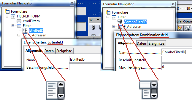

peschiber hat geschrieben: Sa, 04.05.2019 10:15 PS.:
Kleiner Vorschlag für das nächste Base update.
Im Formular-Navigater wird für Listenfeld und Kombinationsfeld das gleiche Icon vewendet.
Wenn dann der Name geändert wird, zum Beispiel in "Filter" weiß man gar nicht, ob es sich um ein Listenfeld oder Kombinationsfeld handelt.
Ich schlage vor, du schaust nochmal genau hin, es ist weder das gleiche Icon, noch kann man nicht erkennen worum es sich handelt, denn die Art des Feldes steht im Eigenschaftsdialog ganz oben, im Bild rot unterstrichen:

mag an Windows liegen, bei mir sehen die gleich aus - sieh Screenshot.
Die Namen wurden automatisch in dem Beispiel von Base vergeben.
Muss aber sagen, dass ich langsam bezüglich Listenfeld und Kombinationsfeld eine Krise bekomme.
Weiß nicht, ob man das als Bug bezeichnen kann.
Ich habe mehrfach eine Listenfeld aus einem vorhanden Formular in ein anderes kopiert und mich gewundert, warum es plötzlich nicht mehr funktioniert.
Erst nach langem suchen bin ich dahinter gekommen, dass beim Kopieren Base aus dem ehemaligen Listenfeld beim Kopieren daraus ein Kombinationsfeld macht. Der Fehler ist leider nicht immer reproduzierbar, es scheint mehr ein Zufall zu sein, denn manchmal wird es als Listenfeld, mal als Kombinationsfeld ins andere Formular kopiert. Da bei mir die Icon nicht zu unterscheiden sind, bleibt die einzige Möglichkeit es festzustellen, ob es als Listenfeld oder Kombinationsfeld kopiert wurde: rechte Maustaste und "Ersetzen durch" anklicken, dann wird halt nur die Alternative angeboten. Aber wer kommt denn schon auf so eine Idee so etwas zu überprüfen?

Irgendwie scheinst du meine Posts nicht richtig zu lesen, jedes Wort hat seinen Sinn:
F3K Total hat geschrieben: So, 05.05.2019 10:11 ... denn die Art des Feldes steht im Eigenschaftsdialog ganz oben, im Bild rot unterstrichen...
Und das sich die Art eines Feldes, beim Kopieren von einem Formular ins andere, ändert, habe ich in 10 jahren OpenOffice noch nicht erlebt!
Was ich bestätigen kann, ist, dass unter LibreOffice 6.2.3, Windows 7, das Icon von Listen- und Kombinationsfeld gleich ist.
Das ist aus meiner Sicht ein BUG.

danke für den Hinweis,
Tut mir leid, habe ich völlig übersehen, hatte mich immer nur auf den Inhalt des "Eigenschaftsdialog" konzentriert.
