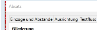

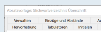

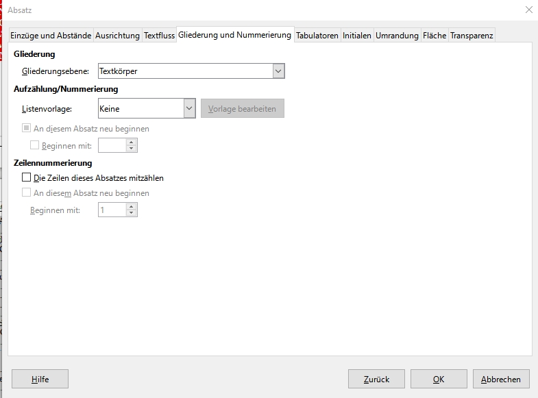

Ich habe nichts von Absatz geschrieben, sondern von der Absatzvorlage Stichwortverzeichnis Überschrift.
Mein Screenshot:
Bild-9 2021-03-22 13 10 06.png (22.63 KiB) 6501 mal betrachtet
Dein Screenshot:
Bild-10 2021-03-22 13 12 01.png (18.56 KiB) 6501 mal betrachtet

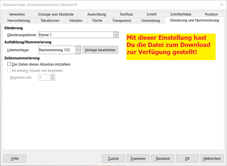

Außer der die Du ändern solltest:
Bild-1 2021-03-22 18 50 22.png (88.2 KiB) 6469 mal betrachtet
Daher noch mal die Frage: Hast Du diese Absatzvorlage dahingehend geändert wie ich es vorgeschlagen habe? JA oder NEIN!

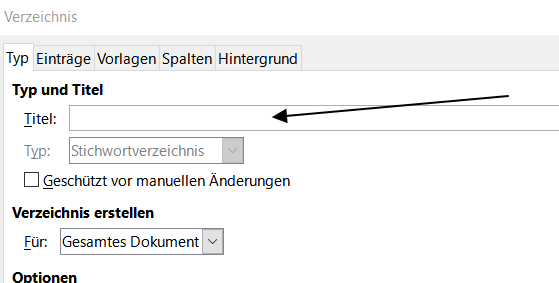

Das wegzubekommen ist überhaupt kein Problem, es ist ja nur der Titel des Stichwortverzeichnisses.
Lösche also den Titel im Stichwortverzeichnis.
Bild-1 2021-03-23 09 39 24.png (9.39 KiB) 6439 mal betrachtet
Gruß Peter

martin11 hat geschrieben: Di, 23.03.2021 10:04 Der Eintrag ist vorhanden.
Mondblatt24 hat geschrieben: Di, 23.03.2021 09:43 Lösche also den Titel im Stichwortverzeichnis.

Re: Kapitelnummer Stichwort no ok
Verfasst: Fr, 26.03.2021 17:45
von martin11
Hallo Peter,
hier die Zusammenfassung dieser Sache.
Bei mir gibt es einige Vorlagen für Stichwortverzeichnisse.
Jedes muss ich markieren und dann unter Einfügen/Verzeichnis/Verzeichnis jeweils das Wort Stichwortverzeichnis löschen.
Dann kann ich aktualisieren ohne, dass zusätzlich über dem Stichwortverzeichnis, dieses Wort zusätzlich eingeblendet wird.
