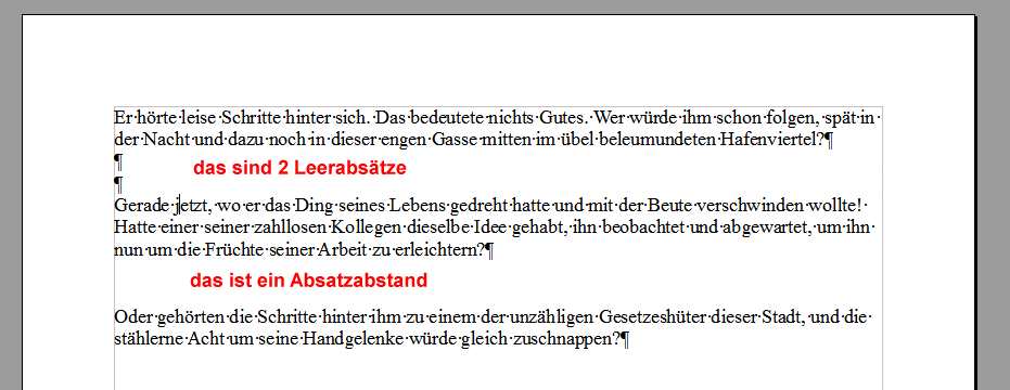

Re: Absätze mit gleichem Format oder Attributen kopieren
Verfasst: Di, 20.07.2021 09:14
@Stephan: ja beides stimmt. Es sollen gleiche Abstände zwischen den (Text-)Absätzen sein, 1 oder 2 Absatzzeichen.
Absatzzeichen sind definitiv KEINE Abstände zwischen Absätzen. WENN die Leerabsätze nur dazu da sind optisch einen Leerraum zu schaffen ist Dein Vorgehen falsch.
Leerabsätze vs. Absatzabstand.gif (21.39 KiB) 5888 mal betrachtet
Vielleicht gibt es ja andere Gründe für Dein Vorgehen, nur Du nennst sie dann bisher nicht. Das bisher erkennbare 'Hick-Hack' entsteht jedenfalls daraus das Du Leerabsätze verwendest.
Leere Absätze , also Zeilen wo nur Enter vorkommt: wie kann da eine Absatzvorlage zugewiesen werden?
So wie man sie allen Absätzen zuweiust, z.B. per Doppelklick im Formatvorlagenfenster oder durch Auswahl im Dropdown in der Format-Symbolleiste
Kann NICHT gefunden werden? z.B. NICHT Schriftfarbe,
Bearbeiten-Suchen&Ersetzen -->Schaltfläche "Format...", Register "Schrifteffekt" --> Schriftfarbe
NICHT Formatvorlage englisch
Bearbeiten-Suchen&Ersetzen -->Haken bei "Suche nach Vorlagen"
NICHT Schriftgröße 12
Bearbeiten-Suchen&Ersetzen -->Schaltfläche "Format...", Register "Schrift" -->Größe
