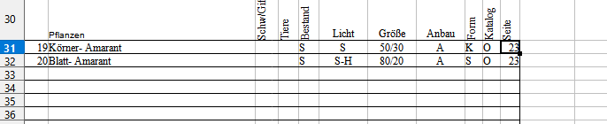

Re: Mehrere Tabellen gleichzeitig bearbeiten
Verfasst: Do, 16.09.2021 20:34
von johannes III.
Hallo mikeleb,
siehe Anhang.
Johannes
Verfasst: Do, 16.09.2021 23:08
von mikeleb
bei mir sieht es so aus, wie du es wünschst.
Screenshot 2021-09-17 094856.png (9.21 KiB) 5315 mal betrachtet
Auf deinem Bild kann man leider nicht erkennen, was die Ursache sein könnte.
Mit welcher Programmversion arbeitest du?
Verfasst: Fr, 17.09.2021 13:58
von johannes III.
Hallo mikeleb,
jetzt habe ich die deutsche Version gefunden.
Die Matrix- Formeln habe ich in die Tabellen "Mineral" und "Wunde" übertragen.
Das funktioniert recht gut.
Jetzt muß nur noch erreicht werden, daß beim Ausdruck die entstehenden Leerzeilen ausgeblendet werden. Das Originaldokument hat ca. 600 Zeilen. Das bedeutet, daß bei den verbleibenden 2 Zeilen vom Ergebnis, noch 10 leere Blätter durch den Drucker gezogen werden.
Wenn wir das auch noch hinkriegen, dann ist die Aufgabe gelöst.
Johannes
Verfasst: Sa, 18.09.2021 10:20
von johannes III.
Hallo mikeleb,
kann durch eine Zusatzformel, vielleicht in einer eingefügten Spalte, die Zeilenhöhe auf 0 gesetzt werden?
Johannes
