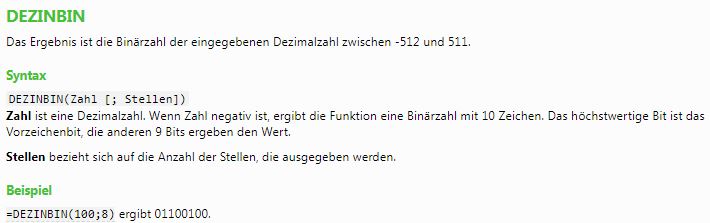

Karolus hat geschrieben:[...] also habe ich …clearContents( 2**10 -1) benutzt, und wurde belehrt das …clearContents( -1 ) genauso tut.
und überraschenderweise produziert die Calc-Formel =DEZINBIN(-1) analog dazu das Ergebnis "111111111"
1. =DEZINBIN(-1) produziert "1111111111" und nicht "111111111".
2. Was meinst Du mit "überraschenderweise"?
=DEC2BIN(-1) ergibt "1111111111" ==> -1 = -512+511 (Zweierkomplement).
Also "1111111111" kann bedeuten: 1023 (wenn Zahl positiv ist) oder -1 (wenn Zahl negativ ist).
Gruß Czesław
Re: Dokument ohne Speichern schließen
Verfasst: So, 07.11.2021 18:10
von Karolus
1) Ja "1111111111" stimmt - Flüchtigkeitsfehler meinerseits.
2) Ich hatte garnicht in die Hilfe geschaut, und angenommen das DEZINBIN nur für positive Ganzzahlen in einenem begrenzten Bereich definiert ist.
Danke für die Korrektur
