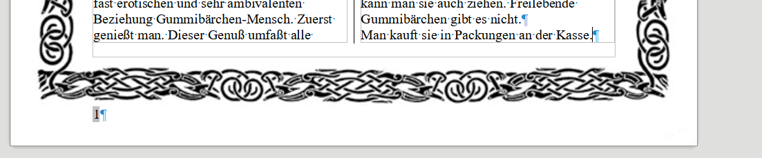

von Mondblatt24
indem Du den unteren Rand der Seitenvorlage verringerst.
Screenshot_3 - 2022.png (94.72 KiB) 8862 mal betrachtet
Und falls der Text unter den "Rahmen" rutschen sollte, erhöhst Du den Abstand (Format → Seite → Reiter: Fußzeile → Abstand) der Fußzeile zum SeitenTextbereich.

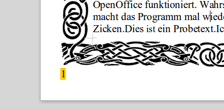

Verfasst: Mo, 07.03.2022 20:22
von mikeleb
Ich glaube, dies Problem überfordert dieses Forum
überhaupt nicht, dazu ist das Problem zu klein und in Minuten gelöst.
Bildschirmfoto vom 2022-03-07 20-21-03.png (47 KiB) 8818 mal betrachtet
Wie du siehst, ist es problemlos möglich eine Fußzeile festzulegen, die unterhalb des Schmuckrahmens erscheint und der Text schön da bleibt wo er hin soll. Die Seitennummer so zu platzieren, dass sie linksbündig mir der Grafik liegt und damit auf dem Seitenrand, ist auch keine Herausforderung. Sie liegt trotzdem in der Fußzeile.
