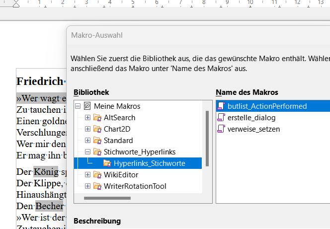

Ja, entschuldige, habe gar nicht bemerkt, dass da noch ein Beitrag von dir dazwischen reinkam mit dem zweiten (!) Makro.
Meine Klage bezog sich auf das erste. Also jetzt habe ich das zweite am Wickel.
Du beschreibst schon, was nicht gehen würde. Aber ich vermisse eine "Einführung", denn nach dem Laden habe ich drei (!) Makros.
Natürlich startete ich mit "verweise_setzen". Aber man hätte das auch irgendwie vorher vermitteln können...

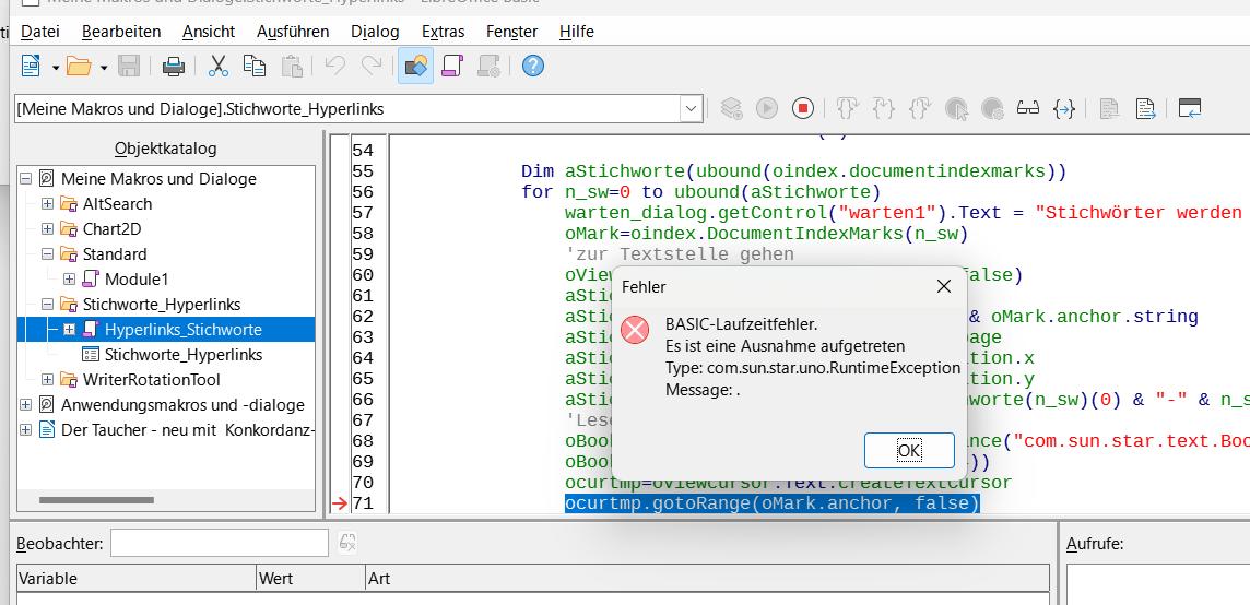

Starte ich mit "erstelle_dialog", gelange ich zu einer unendlichen Warteposition

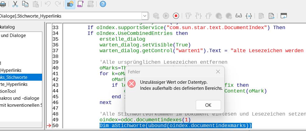

Re: Hyperlink für Stichworte
Verfasst: Mi, 05.04.2023 16:13
von mikeleb
da waren gleich zwei Ostereier im Nest:
1) ein grober Programmierfehler :( :shock: : in Zeile 49 musste es natürlich
oindex=odoc.documentindexes(i)
lauten
2) Ein hierarchisches Stichwortverzeichnis hatte ich so nicht auf dem Schirm, wodurch Absätze im Stichwortverzeichnis ohne Seitennummern auftauchen.
Beide Fehler sind behoben.
Am Dialog habe ich auch noch etwas gebastelt (der dient ja "nur" der Optik, damit man bei umfangreicheren Dokumenten sieht, dass etwas passiert).

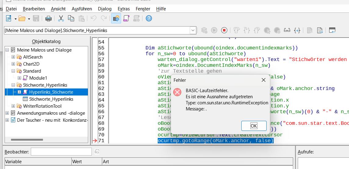

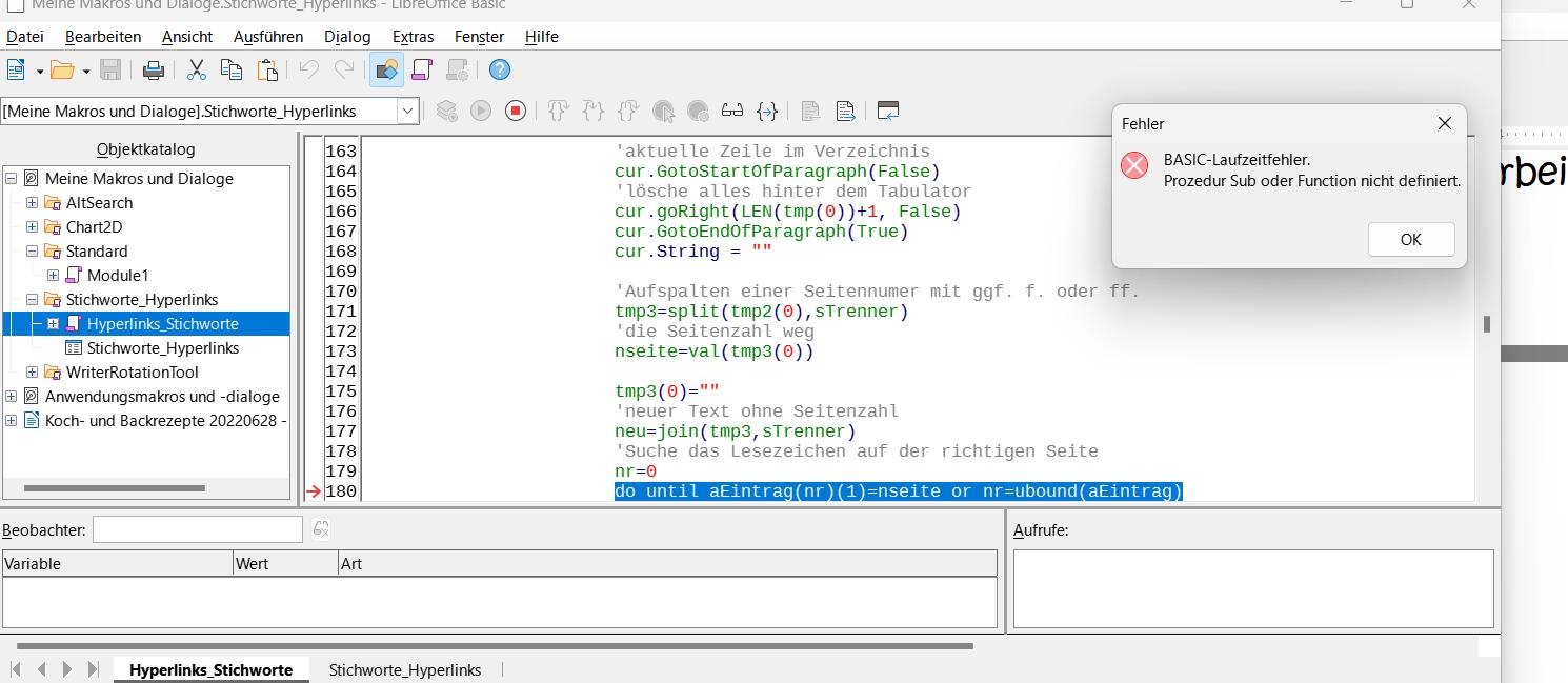

Wenn man jetzt das Makro aufruft, bleibt es stecken:
Verfasst: Mi, 05.04.2023 22:22
von mikeleb
das ist ja richtig spannend. Den Fehler kann ich nachvollziehen. Allerdings, wenn ich das Makro mehrmals nacheinander aufrufe, verschwindet irgendendwann :? der Fehler und das Makro läuft fehlerfrei durch.
Auffällig ist, dass nach der Anwendung der Konkordanzdatei einige Stichworteeinträge doppelt da sind.
Ich habe dann mal alle Stichworte mit deinem Makro getilgt und dann das Verzeichnis mit Konkordanzdatei erneuert. Nun lief das Makro fehlerfrei.
Mir scheint, als wenn sich manuelle Stichworteinträge und Einträge per Konkordanzdatei teilweise gegenseitig stören bzw. nicht sauber aktualisiert werden???

Ich glaube, dass da was Wahres dran ist. Denn irgendwann (bevor ich die endgültige Dateisicherung an einen neuen Ort vornahm) habe ich die Konkordanzdatei extern überarbeitet und dann leider nur den Link aktualisiert, was natürlich nicht zulässig ist. Man kann diese Vermutung erkennen an dem Namen der Konkordanzdatei. Das ursprüngliche Original hat kein -1 am Ende. Tja, so kann es einem ergehen, wenn man infolge Alter nicht bis zu Ende nachdenkt und in Eile ist.
Ich werde deine Nachricht nutzen und selbst noch einmal alles nachspielen...
Jaa, du hast Recht. Dein Makro arbeitet tadellos!

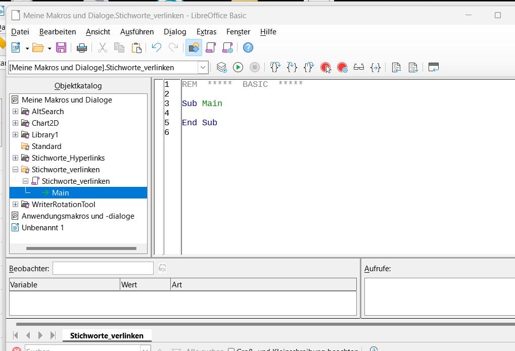

Dazu LO aufrufen, leeres writer-Dokument-> Extras-> Dialoge verwalten->
oben den Reiter Bibliotheken auswählen und dann rechts neu-> "Stichworte_verlinken"->
nun oben Reiter Dialoge->im Fenster Dialog "Stichworte_verlinken" auswählen und bearbeiten.
Es entsteht unter ein Modul Main. Hier fügt man dann anstelle den 5 Programmzeilen (im Bild)
die aus unserem Forum nur die Codezeilen des letzten Makros von mikeleb markieren und mit strg+C kopieren und dann hier anstelle der 5 Zeilen mit strg+V einfügen.
Danach alles in der .odt sichern schließen und LO schließen und jetzt deine Ziel-Datei öffnen.
Unter Extras->Makros->ausführen müßtest du dich zu dem Makro durchhangeln können...
