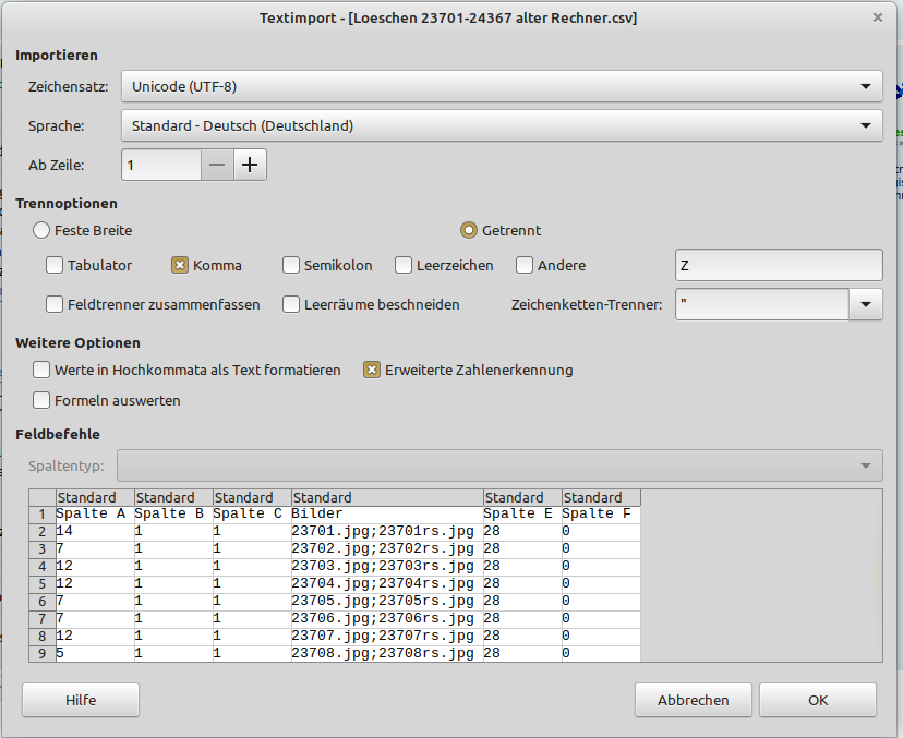

wenn ich deine Loeschen....alter Rechner.csv auf meinem Rechner (ist dann ja auch ein neuer Computer) öffne erhalte ich folgendes Bild:
Bildschirmfoto vom 2024-12-06 13-56-34.png (71.27 KiB) 13893 mal betrachtet
also wie gewünscht.
