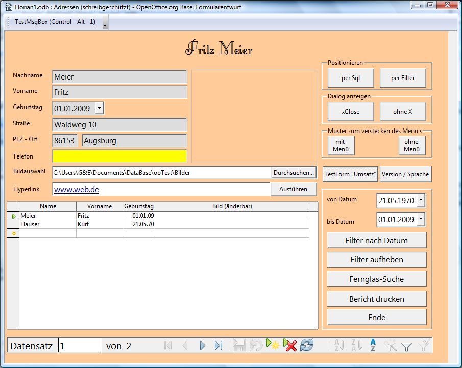

Was hältst Du davon?
Menü per Makro individuell pro Formular dynamisch erstellt.
Bin aber noch am forschen, um das zu verbessern.

Re: Formular global anlegen
Verfasst: Mo, 05.10.2009 22:06
von eBayer
Ich habs geschafft......
Dynamisches Menu per Makro ist möglich. Ich werde mich allerdings nur um Base-Formulare kümmern!
Bei mir läuft bereits ein Testprogramm stabil.
Ich werde das Modul so gestalten, daß Du in der Main-Routine jedes Formulars das jeweils benötigte Menu selbst konfigurieren kannst.
Etwa in der Form:
Dim aMenus (3)
aMenus(0) = "TestMenu0"
aMenus(1) = "TestMenu1"
aMenus(2) = "TestMenu2"
Dim aSubMenus(2,5)
aSubMenus(0,0) = "TestForm0-0:SubName00"
aSubMenus(0,1) = "TestForm0-1:SubName01"
aSubMenus(0,2) = "TestForm0-2:SubName02"
aSubMenus(0,3) = "TestForm0-3:SubName03"
aSubMenus(0,4) = "TestForm0-4:SubName04"
aSubMenus(1,0) = "TestForm1-0:SubName10"
aSubMenus(1,1) = "TestForm1-1:SubName11"
aSubMenus(1,2) = "TestForm1-2:SubName12"
aSubMenus(1,3) = "TestForm1-3:SubName13"
aSubMenus(1,4) = "TestForm1-4:SubName14"
setFormMenu(aMenus, aSubMenus)
Das erzeugt 3 MenuEinträge, bei denen der 1. und 2. jeweils 5 Formulare etc. aufruft.
Der 3 Eintrag hat keine Submenus.
Mehr wird nicht zu tun sein,
In 2-3 Tagen werde ich damit fertig sein.
In einem nächsten Schritt werde ich das Menu über eine Datenbank-Tabelle oder eine externe INI-Datei konfigurierbar gestalten.
Einverstanden?
Gruß eBayer
Verfasst: Di, 06.10.2009 21:38
von eBayer
Hallo Bert,
das PopupMenu ist fertig zum Test! War ein hartes Stück Arbeit.
Schau Dir mal das beiliegende Programm an. Sollte sich eigentlich selbst erklären.
Einfach nur kopieren und starten.... den Rest siehst Du dann.
Das wichtigste habe ich aus dem amerikanischen Forum.... der Rest war Forschung mit Hilfe von xRay und Test.
Habe es so angepasst, daß es möglichst flexibel und überall eingesetzt werden kann.
Gruß eBayer
