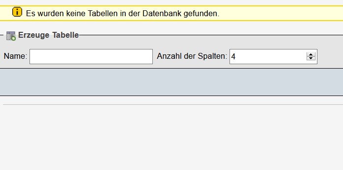

Es funktioniert nicht.
Weder mit JBDC noch mit myscl. Bei JBDC habe ich immer wieder die gleiche Fehlermeldung und bei mysql sehe ich keine Tabelle. Bei mysql sehe ich noch nicht mal die Datenbank. Dabei habe ich alles über die direkte Verbindung aufgebaut.
In der Tabelle in phpmyadmin habe ich bisher nur 1 Spalte angelegt, leere Spalten mag er nicht. In der einzigen Spalte habe ich die ID als Primärschlüssel erzeugt.
Ich kann die Daten weder in phpmyadmin noch in Base importieren / kopieren.
270 Zeilen mit 15 Spalten einzeln zu schreiben ist mir eigentlich zuviel Arbeit.
Ich weiß nicht mehr weiter.
Sylvia
