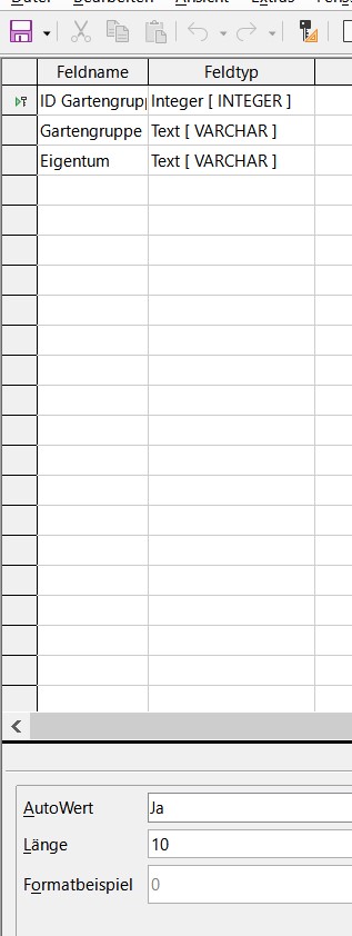

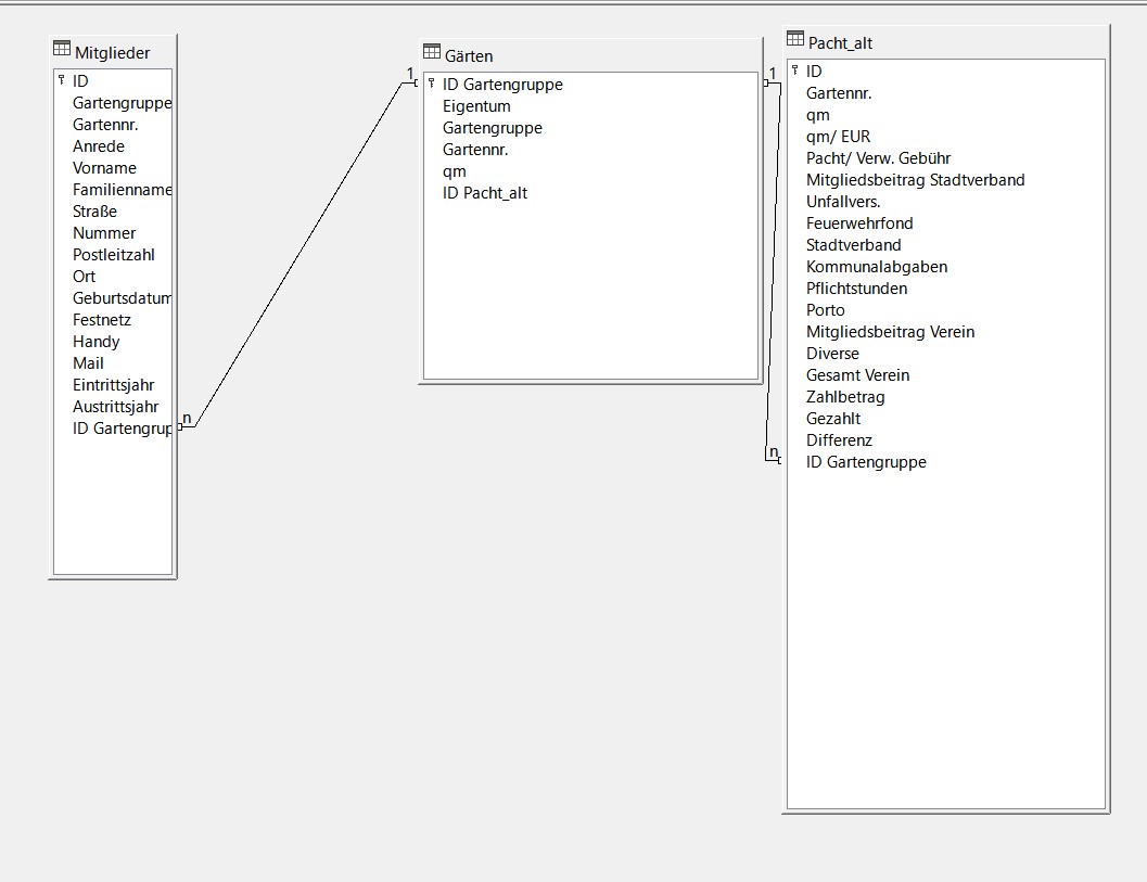

Re: Aufbau einer Datenbank
Verfasst: Mi, 11.11.2020 01:01
von Roxianna

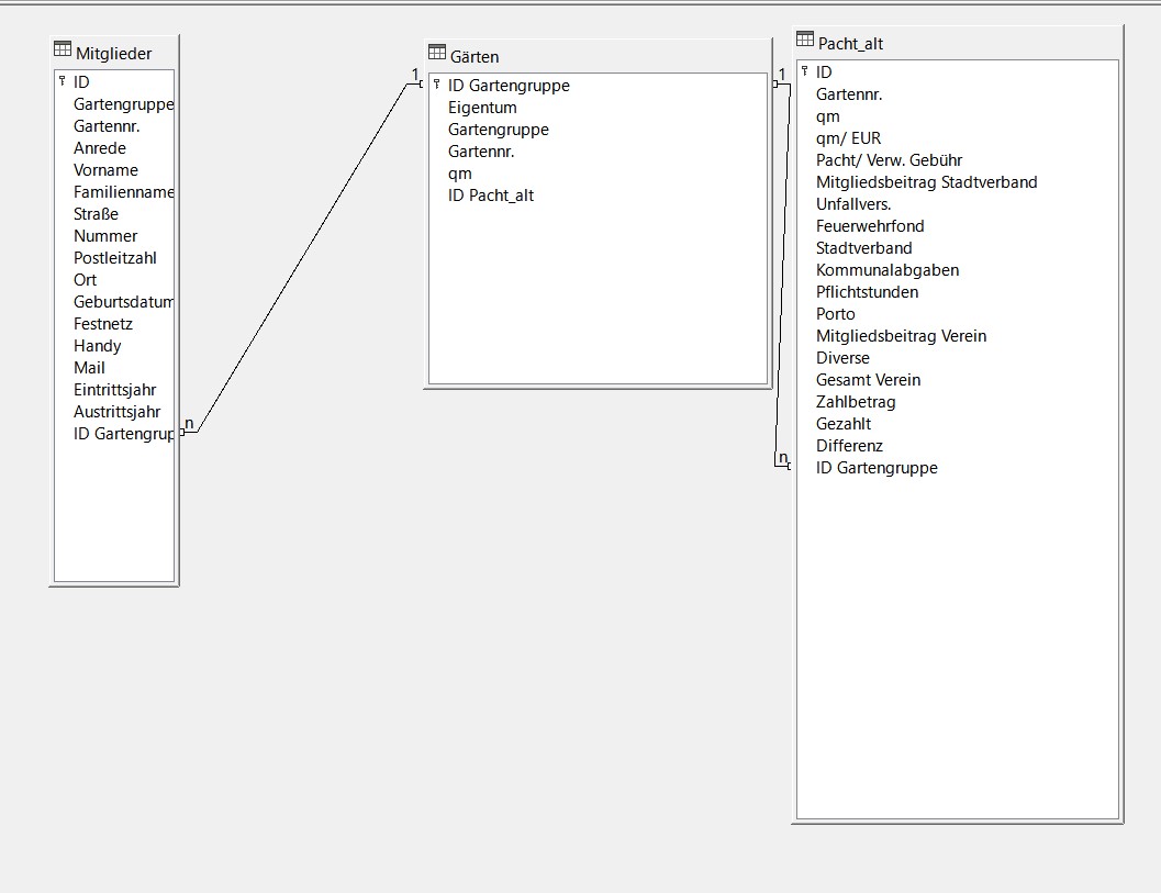

Hallo Robert,
die Gartennummern sind ein Varchar Feld .
ID Gartengruppen habe ich in der Mitgliederliste erstellt und durch nummeriert. (mit der Hand eingetragen) . In der Pachtliste habe ich eine ID Gartengruppen erstellt. War das falsch?
Screenshot 2020-11-11 001745.jpg (80.49 KiB) 10641 mal betrachtet
Ich wollte die Beziehungen so machen wie du es gezeigt hast, aber das hat irgendwie nicht geklappt. Deswegen habe ich es über die ID verbunden. Das funktionierte dann.

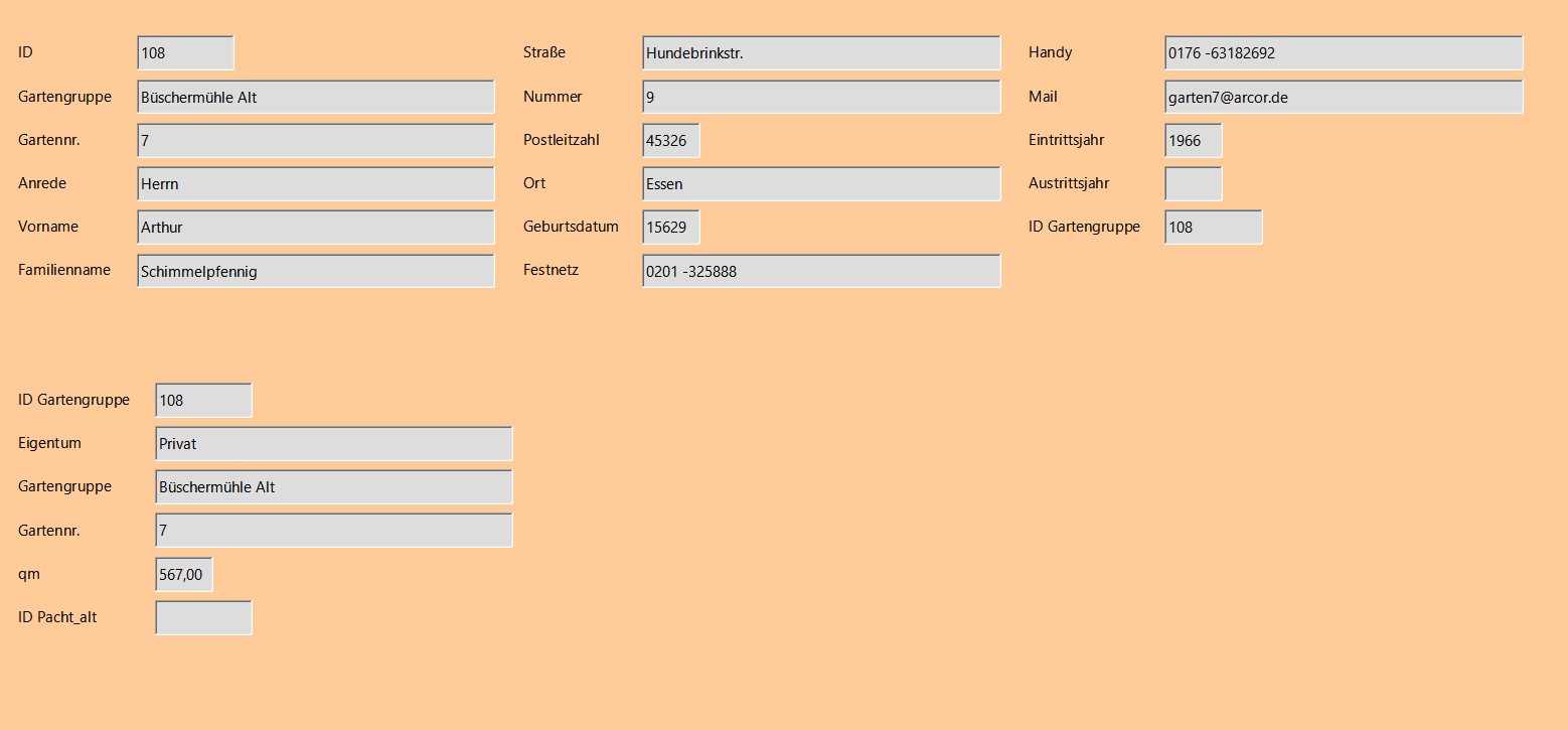

Verfasst: Mi, 11.11.2020 03:05
von Roxianna

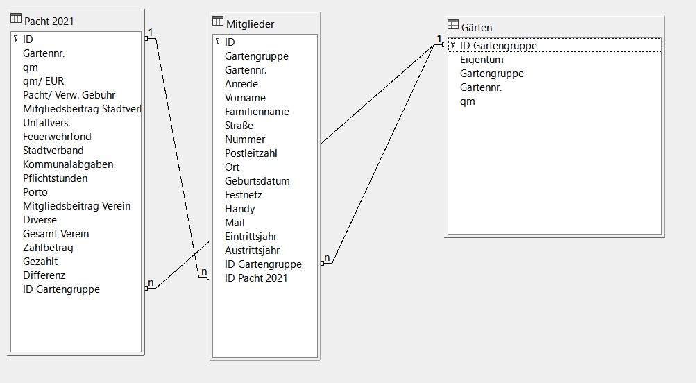

Ich habe es nochmal etwas verändert.
Screenshot 2020-11-11 020135.jpg (82.94 KiB) 10633 mal betrachtet
Dann überlege ich noch, was ich mit den Mitgliedern mache, die keinen Garten haben. Z.b. mich. Ich könnte mich den Garten meines Vaters zuordnen. Dann ist da noch ein Mitglied, das wegen Baumaßnahmen der Emschergenossenschaft für ein paar Jahre ihren Garten verloren hat. Den Garten gibt es zur Zeit nicht mehr. Aber sie bekommt das Grundstück zurück, wenn die Emschergenossenschaft mit der Renaturierung fertig ist.
Dieses Mitglied und ich sind die einzigen Mitglieder ohne Garten. Wir zahlen außer Vereinsbetrag nix. Ich werde irgendwann mal den Garten meines Vaters übernehmen....dauert noch einige Jahre denke ich.
Wo schreibe ich den Code für das Listenfeld rein?
Sylvia

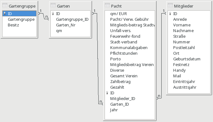

Verfasst: Mi, 11.11.2020 17:14
von RobertG
Hallo Sylvia,

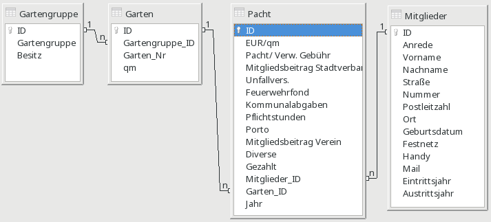

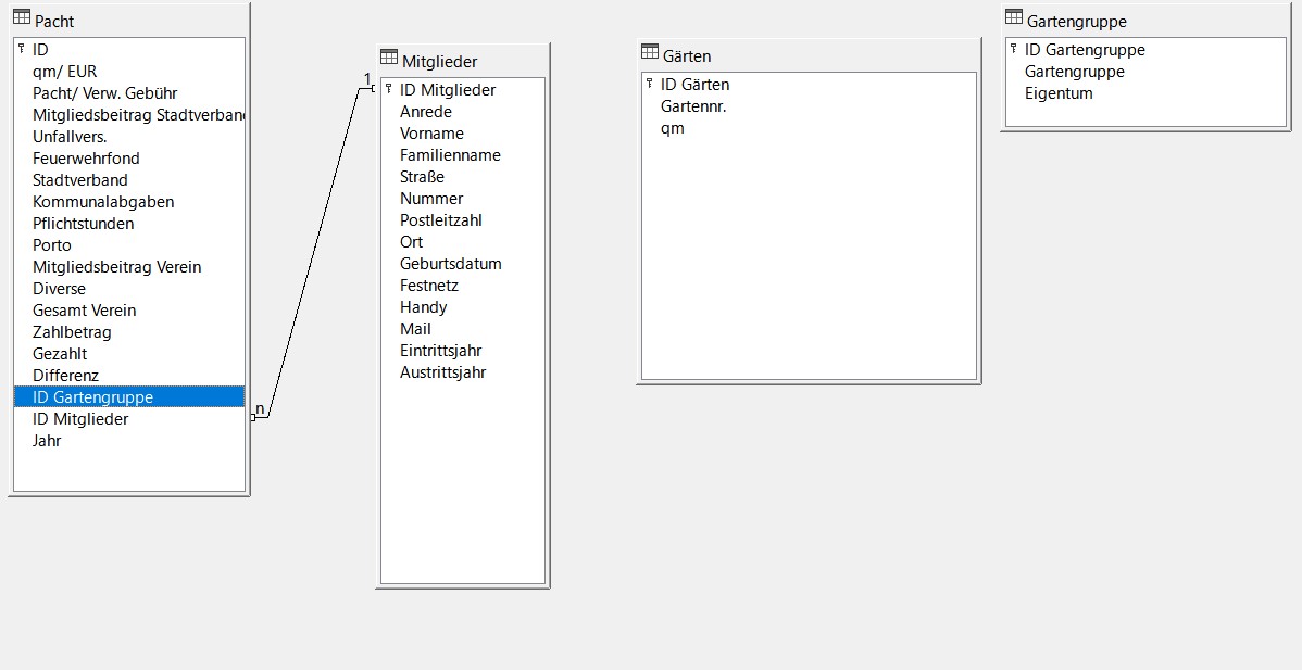

zur letzten Beziehungsdefinition: Die Verknüpfung zwischen "Mitglieder" und "Gärten" ist unnötig. Du hast die "Gärten" doch bereits mit "Pacht 2021" verknüpft. Du brauchst jedenfalls nur eine Verknüpfung. Und tue Dir das nicht an die Tabelle "Pacht 2021" zu nennen. Du solltest die Pacht grundsätzlich mit einem Jahr in den Datensätzen versehen, dann musst Du nicht jährlich Deine Abfragen, Formulare usw. anpassen.
Warum ist in "Gärten" eine "Gartennr." und eine Flächenangabe in "qm". Die steht doch auch in "Pacht" drin. Warum ist in "Mitglieder" eine "Gartengruppe" und eine "Gartennr."? Die "Gartennr." gehört zur "Pacht" und die "Gartengruppe" steht in "Gärten".
Du musst die Tabellen wirklich so aufbauen, dass Du da keine Doppler drin hast und auch keine Felder, die aus anderen Feldern berechnet werden. Die "Differenz" ist z.B. so ein Feld.
Du versuchst da immer wieder direkt ein Formular zu erstellen, bevor Du überhaupt annähernd die Tabellenstruktur kennst. Das führt dazu, dass Du das Formular immer wieder neu machen musst - auch nicht schön.
Ich sehe jetzt einmal zu, dass ich das in der Datenbank, die ich hier habe, so ähnlich aufbaue wie Du das gemacht hast.
Mir fällt hier schon auf, dass die Feldnamen irgendwie merkwürdig zusammengestückelt sind. Bei der Pacht beginnt das schon mit qm/Euro. Ist das nicht umgekehrt? Die folgenden Feldbezeichnungen haben alle irgendwie Bindestriche mit drin. Die gehören da doch nicht hin, oder? Welche Felder enthalten alle eine Währungsangabe in dem Bereich "Pacht"? Und sind da vielleicht noch andere Felder wie die Differenz, die irgendwie berechnet werden statt aus direkten Eingaben zu resultieren ("Gesamt Verein"?) - sehe ich gerade aus der Tabelle , ist so ...?
Ich habe das einmal entsprechend angepasst:
... und im Anhang die Datenbankdatei mit einer Abfrage eingebaut, die alle Felder aus allen Tabellen zusammen bringt und die Berechnungen für die fehlenden Felder durchführt.
Robert

Ok, dann mache ich die Verbindung weg.
Allerdings verstehe ich nicht, warum ich einmal nur eine Tabelle Gartengruppen machen soll und dann Gärten extra. Ich hatte gedacht, die fixen Daten zusammen fassen. Eigentum, Gartengruppe, Garten nr. und die qm des Gartens. Das sind Daten die sich nicht ändern. Was sich aber mal ändern kann, sind die Preise pro qm (also EUR / qm ) {Ich hatte es falsch übernommen, wie so vieles} die anderen städtischen Abgaben und die Abgaben an den Verein. Die Beträge können sich jährlich ändern. Dann muß es nachvollziehbar sein, wann er was bezahlt hat.

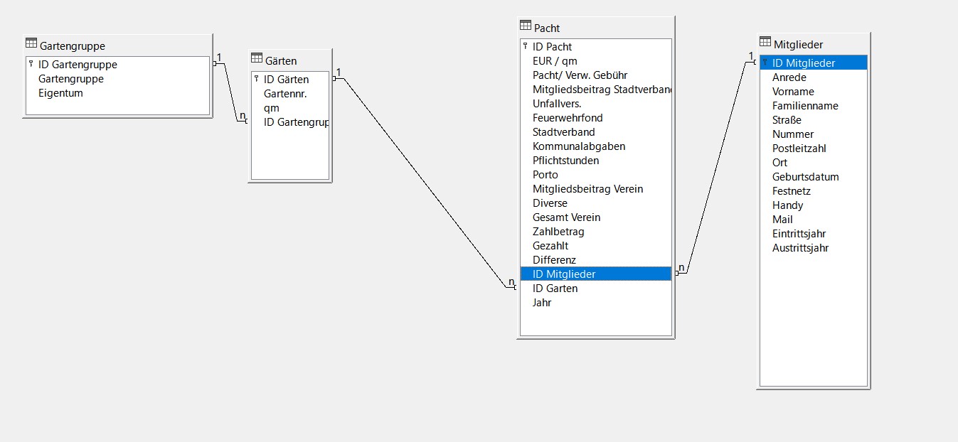

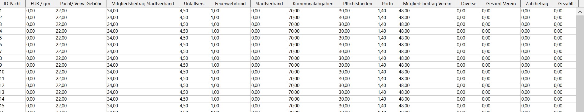

Verfasst: Di, 17.11.2020 15:49
von Roxianna
Hallo Robert,

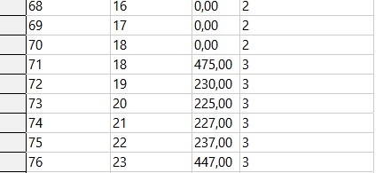

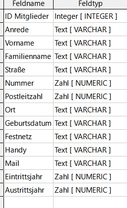

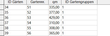

also soll ich jetzt den Inhalt der Felder in der Tabelle Pacht löschen und diesen den Feldschlüssel dezimal zu weisen bzw. habe ich ja schon zugewiesen. Dann schreibe ich "0" rein?

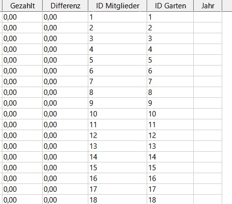

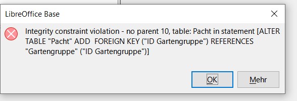

Wenn ich die IDs der Gartengruppe miteinander verbinden will, dann habe ich eine Fehlermeldung:
Screenshot 2020-11-17 154053.jpg (28.86 KiB) 10472 mal betrachtet

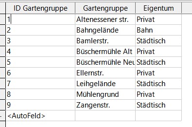

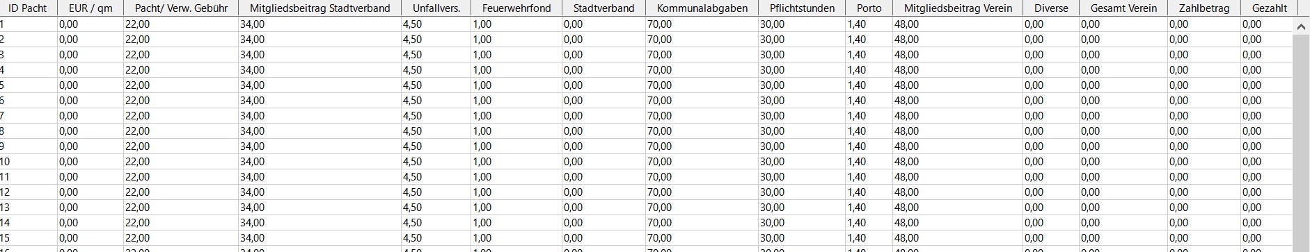

So sehen dann die Inhalte aus:
Screenshot 2020-11-17 154253.jpg (46.19 KiB) 10472 mal betrachtet
Screenshot 2020-11-17 154556.jpg (36.57 KiB) 10472 mal betrachtet
Screenshot 2020-11-17 154656.jpg (76.56 KiB) 10472 mal betrachtet
Mit wem verknüpfe ich die Gärten?
Wenn ich das alles erledigt habe, wie geht es dann weiter?
Danke
Sylvia
Verfasst: Di, 17.11.2020 17:17
von RobertG
Hallo Sylvia,
schau Dir doch den Screenhsot an, den ich da mitgeliefert habe. Da steht die Verbindung drin: In "Pacht" steht nicht "ID Gartengruppe" sonder "ID Gärten". Schließlich wird die Pacht für die Gärten gezahlt, nicht für die Gruppe von Gärten. Und in der Tabelle "Gärten" steht dann eine "ID Gartengruppe", die dann mit der Tabelle "Gartengruppe" verbunden wird.
Die Fehlermeldung, die Du erhältst: Du hast wohl in "Gartengruppe ID" in der Tabelle "Pacht" irgendwo '10' stehen. Deine Tabelle "Gartengruppe" hat aber gar keine "Gartengruppe ID". Deswegen kannst Du die Felder nicht miteinander verbinden. Das Feld eines Fremdschlüssels darf nie andere Inhalte haben als das Schlüsselfeld aus der anderen Tabelle.
Robert

danke schön. Ich habe die Beziehungen jetzt. Da standen mal wieder keine Zahlen bei der Id drin, konnte ja gar nicht gehen. Dann waren dort noch andere Fehler z.b. fehlte mal ein Garten. Mit Hilfe von Calc ist es jetzt hoffentlich richtig. Ich mußte es nochmal neu machen, da die Kommunalabgaben "Text" waren anstatt "Decimal" . Manche IDs hatten auch keinen Autowert, ich habe vergessen, daß man es hinterher machen muß.

Da wo berechnet werden muß, habe ich direkt alles ausgenullt. Ebenso habe ich in der Bahnanlage alles ausgenullt (qm, €/qm usw.)

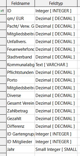

die Felder, die berechnet werden sollen, brauchst Du doch gar nicht mehr in der Tabelle. Die Ergebnisse der Berechnungen siehst Du doch in der Abfrage. Das einzige Feld, das entweder durch Berechnung oder durch Direkteingabe bedient wird, ist das, wo die Fläche der Gärten mit einem Betrag pro Quadratmeter versehen ist.
Robert
