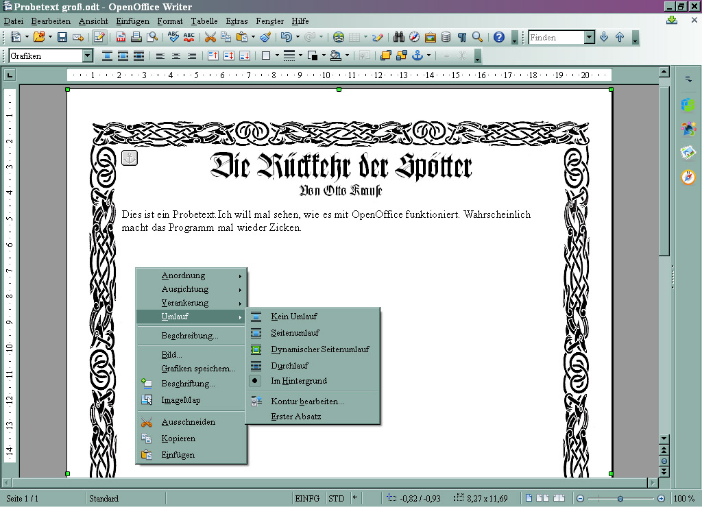

also: ich hatte „im Hintergrund“ eingestellt und noch nie rote Textfarbe verwendet. Möglicherweise bin ich aber auf das Rot gekommen, als ich keinen Text sah und das Schwarz einstellen wollte. Und das Bild hatte ich auf der Seite verankert. Das ist vielleicht beim Löschen des ersten (großen) Bildes und Einfügen des kleineren passiert.
Wie dem auch sei, ich kann auf Deinem Dokument nicht schreiben. Entweder der Cursor ist noch ein Kreuz, oder (nach „ESC“) ist er normal, aber kann kein Zeichen bringen. Selbst in Deinen Satz („das ist mein Probetext“) komme ich nicht hinein. Wenn ich daraufgehe und klicke, erscheint nur wieder das Ankerzeichen der Bildverankerung.
Ich würde ja gerne Danke sagen, aber bisher helfen die Vorschläge leider nicht.
Bei dem „individuellen Rahmen“ geht es auch nicht; ich kann aber hier den Text immerhin markieren, aber nichts ändern, auch nicht löschen. Nebenbei: Wenn ich extra ein neues Zeichenprogramm „Draw“ installieren muß und es erlernen, wäre das doch etwas viel Aufwand für so eine Seite. Vielleicht kann ich mit Photoshop auch den Innenteil weglöschen, möglicherweise nicht im RGB-Modus, sondern als GIF.
Nachtrag: Geht auch nicht. Die GIF ist kleiner, aber in das Innere, was ich mit Photoshop weggelöscht hatte, komme ich nicht hinein.

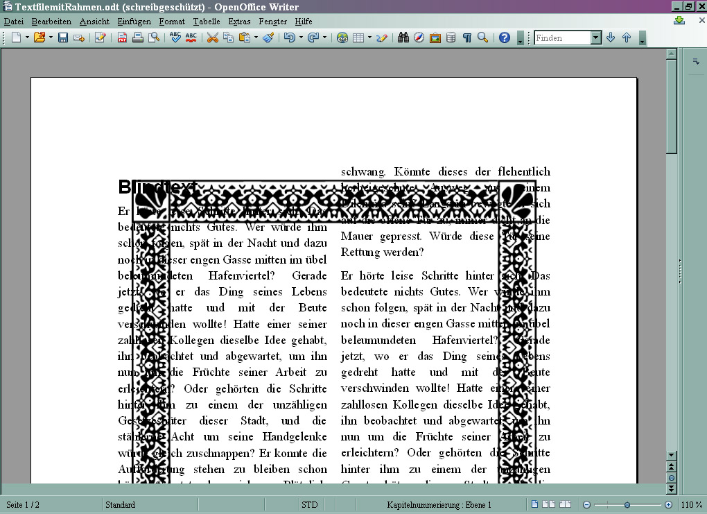

@Helmut_S: Das Beispiel sieht bei mir nicht gerade überzeugend aus, der Rahmen geht durch den Text (siehe Bild).
Nachtrag: Jetzt habe ich den Probetext2 gespeichert und dann neu geöffnet. Nun war er nicht mehr schreibgeschützt und ich konnte tatsächlich Text schreiben. Nur: Ich versuchte das nun auch mit meiner größeren Rahmenauflösung ganz genauso zu machen, doch es ging nicht.
Als ich es bei mir versuchte, mit dem größeren Rahmenbild, ging es auch nicht und das war nicht schreibgeschützt (siehe mein erstes Bild in diesem Thread).
Eigentlich weiß ich immer noch nicht, wie es gemacht wird, selbst Eure Beispiele kann ich nicht nachmachen. Das ist das Problem, denn ich will es ja mit dem größeren Rahmen (feinerer Auflösung) selbst machen.
@Eddy: Mein OO-Version ist 4.1.3, Windows XP 32 Bit. Beim Zurücksetzen auf Standardeinstellungen bin ich vorsichtig, wer weiß, wie dann meine Bücher aussehen, wenn ich die Dateien öffne. Übrigens hatte ich nie irgendwelche Veränderungen am Programm vorgenommen und das gespeichert. Der Text geht auch nicht mit meiner Version (siehe Bild)

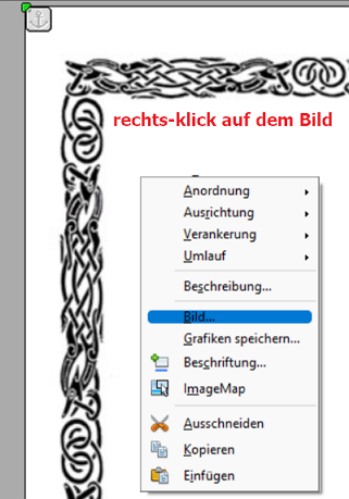

Dann hast du etwas anders gemacht. Bitte ein Screenshot mit den Eigenschaften des Bildes: 1. Typ 2. UmlaufNur: Ich versuchte das nun auch mit meiner größeren Rahmenauflösung ganz genauso zu machen, doch es ging nicht.

danke für den Screenshot. Allerdings meinte ich etwas anderes: Klicke im Kontextmenü mal auf "Bild ...". Damit kommst zu zum Dialog mit allen Eigenschaften des Bildes. Hier interessieren die Einstellungen bei "Typ" und "Umlauf". Bitte von beidem einen Screenshot.
