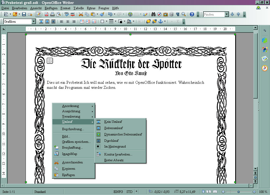

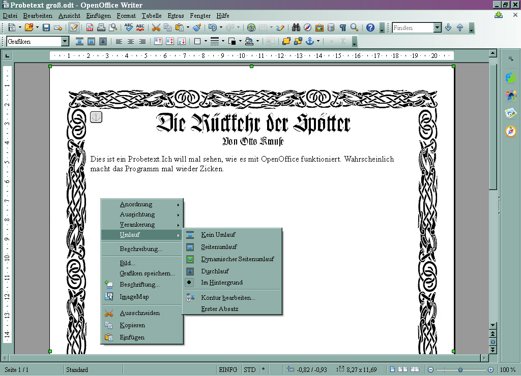

Hallo Mikeleb,
also: ich hatte „im Hintergrund“ eingestellt und noch nie rote Textfarbe verwendet. Möglicherweise bin ich aber auf das Rot gekommen, als ich keinen Text sah und das Schwarz einstellen wollte. Und das Bild hatte ich auf der Seite verankert. Das ist vielleicht beim Löschen des ersten (großen) Bildes und Einfügen des kleineren passiert.
Wie dem auch sei, ich kann auf Deinem Dokument nicht schreiben. Entweder der Cursor ist noch ein Kreuz, oder (nach „ESC“) ist er normal, aber kann kein Zeichen bringen. Selbst in Deinen Satz („das ist mein Probetext“) komme ich nicht hinein. Wenn ich daraufgehe und klicke, erscheint nur wieder das Ankerzeichen der Bildverankerung.
Ich würde ja gerne Danke sagen, aber bisher helfen die Vorschläge leider nicht.
Bei dem „individuellen Rahmen“ geht es auch nicht; ich kann aber hier den Text immerhin markieren, aber nichts ändern, auch nicht löschen. Nebenbei: Wenn ich extra ein neues Zeichenprogramm „Draw“ installieren muß und es erlernen, wäre das doch etwas viel Aufwand für so eine Seite. Vielleicht kann ich mit Photoshop auch den Innenteil weglöschen, möglicherweise nicht im RGB-Modus, sondern als GIF.
Nachtrag: Geht auch nicht. Die GIF ist kleiner, aber in das Innere, was ich mit Photoshop weggelöscht hatte, komme ich nicht hinein.

@Eddy: Mein OO-Version ist 4.1.3, Windows XP 32 Bit. Beim Zurücksetzen auf Standardeinstellungen bin ich vorsichtig, wer weiß, wie dann meine Bücher aussehen, wenn ich die Dateien öffne. Übrigens hatte ich nie irgendwelche Veränderungen am Programm vorgenommen und das gespeichert. Der Text geht auch nicht mit meiner Version (siehe Bild)
@Helmut_S: Das Beispiel sieht bei mir nicht gerade überzeugend aus, der Rahmen geht durch den Text (siehe Bild).
Nachtrag: Jetzt habe ich den Probetext2 gespeichert und dann neu geöffnet. Nun war er nicht mehr schreibgeschützt und ich konnte tatsächlich Text schreiben. Nur: Ich versuchte das nun auch mit meiner größeren Rahmenauflösung ganz genauso zu machen, doch es ging nicht.

Ich weiß nicht wie, aber jetzt ist es mir gelungen, auch in meinem Bild Text zu setzen. Aber nun kommen weitere Schwierigkeiten dazu: Die Überschrift soll mittig stehen, darunter soll der Text zweispaltig sein. Die Überschriften habe ich hinbekommen. Wenn ich den Text darunter markieren will, geht es nicht. Man kann den Text nicht mehr markieren, nur komplett. Wenn ich nun 2-spaltig einstelle, rutscht die Überschrift zur Seite (in Spalte 1). Die Überschrift aber sollte nicht in einer Spalte sein, sondern über beide Spalten gehen.
Also habe ich die Überschriften unter Formatvorlage "Standard" gesetzt, den Text darunter als "Textkörper". Nun stellt er mir aber für den Text die Textkörper-Parameter ein (Times, 12 Pkt.) statt meiner. Da ich nicht markieren kann, ist ein Korrigieren der Schriftgröße nicht möglich bzw. nur über die Formatvorlagen und nur im Voraus, nicht nachträglich. Das ist etwa bei Sonderzeichen aus einer andern Schriftart ein Problem.

da es mit der Version 4.1.1 unter XP funktioniert, sollte 4.1.3 kein Problem damit haben.
Richtig ist, dass LibreOffice die einfachere Wahl wäre (da hier ein Hintergrundbild die gesamte Blattfläche betrifft), aber es geht auch mit AOO (nur ein bisschen aufwändiger).
Da du jetzt weiß, wie du dein Rahmenbild auf der Seite verankerst und den Textdurchlauf einstellst, würde ich nun einen passenden Seitenrand einstellen, sodass der Rahmen auf den Rand landet. Jetzt kannst du, zunächst ohne Hintergrundbild, deinen text schrieben, formatieren etc. und am Ende fügst du das Bild ein.
Du kannst natürlich auch die paar Minuten opfern, und eine persönlichen Rahmen per Draw erstellen (das auf deinem Rechner bereits installiert ist).
Dann hast du etwas anders gemacht. Bitte ein Screenshot mit den Eigenschaften des Bildes: 1. Typ 2. Umlauf

Die Ränder hatte ich richtig eingestellt und Text geschrieben. Aber das Formatieren geht nicht.
Re: Text in Rahmen setzen
Verfasst: Sa, 19.02.2022 15:11
von mikeleb

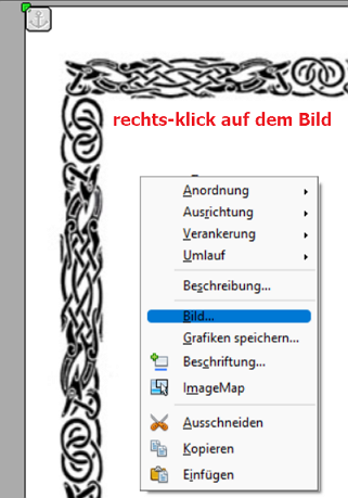

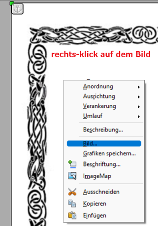

danke für den Screenshot. Allerdings meinte ich etwas anderes: Klicke im Kontextmenü mal auf "Bild ...". Damit kommst zu zum Dialog mit allen Eigenschaften des Bildes. Hier interessieren die Einstellungen bei "Typ" und "Umlauf". Bitte von beidem einen Screenshot.

Wo finde ich ein "Kontextmenü"?
Verfasst: Sa, 19.02.2022 16:54
von Mondblatt24
AvN hat geschrieben: Sa, 19.02.2022 16:39 Wo finde ich ein "Kontextmenü"?
Screenshot_1 - 2022.png (86.42 KiB) 6824 mal betrachtet
