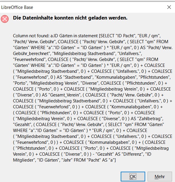

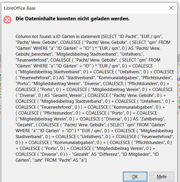

ich habe mir die Codes kopiert und bei mir eingefügt. Danach die Feldnamen geändert, so daß es bei mir passt. Ich habe keine Garten ID , sondern ID Gärten. Daher habe ich das angepasst. Auch EUR / qm da mußte ich noch Leerzeichen einfügen usw.
Trotzdem habe ich noch Fehlermeldungen:

wenn ich Deinen letzten Tabellenentwurf und die Beziehungen dazu sehe, dann gibt es bei Dir:
"Gärten"."ID Gärten" und "Pacht"."ID Garten". Deswegen musst Du an vielen Stellen Deinen Code ändern. Hier ein Beispiel:
COALESCE ("Pacht/Verw. Gebühr",(SELECT "qm" FROM "Gärten" WHERE "a"."ID Gärten" = "ID") * "EUR/qm",0)
Das sucht in "Gärten" ein Feld "ID", das es nach dem Entwurf nicht gibt. Und es sucht in Pacht, hier mit dem Alias "a", ein Feld "ID Gärten", das es auch nicht gibt.
So müsste es nach den letzten Screenshots aus den Beziehungen her heißen.
COALESCE ("Pacht/Verw. Gebühr",(SELECT "qm" FROM "Gärten" WHERE "a"."ID Garten" = "ID Gärten") * "EUR/qm",0)
Robert

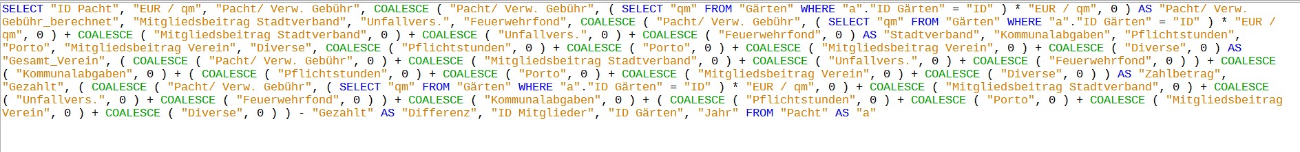

Leider immer noch nicht. Ich habe es nochmal geprüft. Alle angegebenen Inhalte befinden sich in den jeweiligen Tabellen.

Warum muß man das denn mehrfach schreiben?

in der Fehlermeldung steht: Spalte "a"."ID Gärten" nicht gefunden. Hast Du tatsächlich jetzt in der Tabelle "Pacht" "ID Gärten" (mit ä) stehen oder "ID Garten" (mit a) stehen. Mein Änderungsvorschlag ging von "ID Garten" aus, weil das Dein Screenshot zeigte.

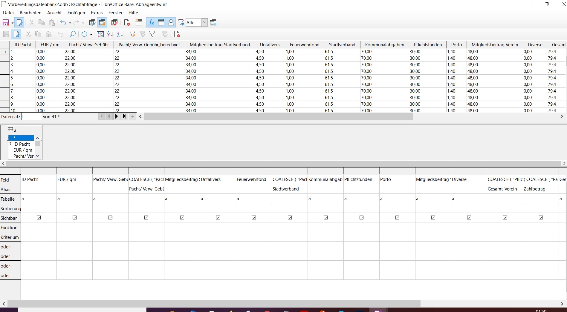

danke, es sieht so aus als wenn es geklappt hat.

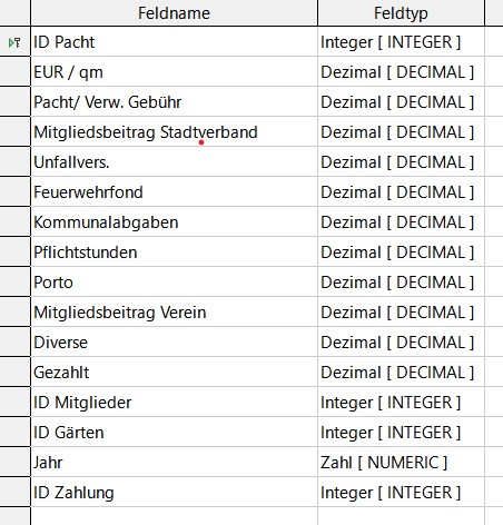

Screenshot 2020-11-22 015629.jpg (327.65 KiB) 11512 mal betrachtet
Ich habe die Pacht bereits berechnet in der Tabelle, das muß ich noch ändern. Schreibe ich dort 0 hin?

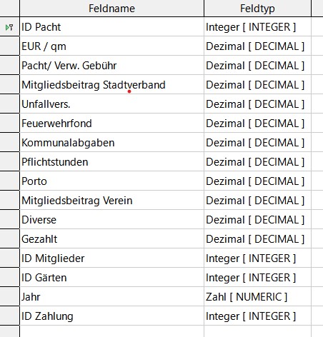

Dann habe ich auch eine Tabelle ID Zahlung angelegt, mit Betrag und Datum, auch ID Pacht. Dazu eine Beziehung zur Pacht aufgebaut.
Allerdings habe ich keine IDs in der Zahlung drin, daher konnte ich in der Pacht auch keine ID in der Zahlung eingeben.
Sollte ich vielleicht soviele IDs eintragen, wie Mitglieder sind? Irgendwie muß ich ja dann nachher die Zahlungen entsprechend zuordnen.
Muß ich auch den SQL Code ändern?

die Felder, die nur berechnet werden, gehören in keine Tabelle. Die musst Du auch nicht auf '0' setzen. Der berechnete Wert wird nirgendwo noch einmal gespeichert. Das erledigt die Abfrage oder für eventuelle Berichte noch besser die Ansicht, die Du aus einer Abfrage zusammenstellst.
Wenn Du anfangs die Felder mit drin hältst um zu überprüfen, ob die Berechnungen nicht falsche Werte ausspucken ist das in Ordnung. Eingaben in die Felder machst Du später aber nicht mehr.
Die Tabelle mit den Zahlungen hat einen Primärschlüssel als Autowert. Diese Tabelle wird als Unterformular zu "Pacht" bzw. der entsprechenden Abfrage eingebunden, und zwar als kleines Tabellenkontrollfeld. Gehst Du dann auf ein Feld für die Pacht, dann siehst Du dort die eingegangenen Zahlungen. Da Du für 2021 planst, ist diese Tabelle im Moment natürlich leer.

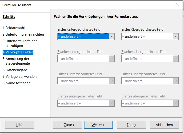

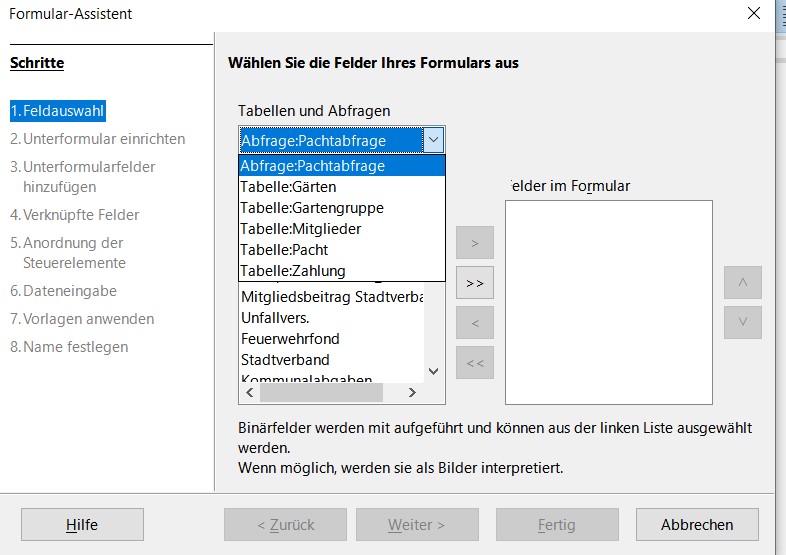

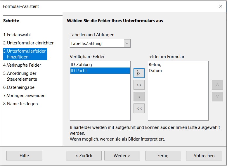

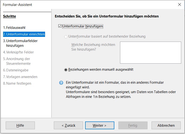

ich habe versucht das Formular zu erstellen, doch leider ging es nicht. Ich weiß nicht wie du es gemacht hast. Ich habe jetzt 2 Formulare, aber ich brauche 1 Formular wo alles drin steht.
Du hast zwar auch 2 Formulare, aber irgendwie steht alles bei dir unter Mitglieder drin. Wie du dort hingekommen bist, konnte ich nicht erkennen.
Ich habe den Assistenten benutzt.
Screenshot 2020-11-23 013617.jpg (4.48 KiB) 11445 mal betrachtet
Screenshot 2020-11-23 013551.jpg (226.65 KiB) 11445 mal betrachtet
Ich kann immer nur 1 Unterformular auswählen, mehr lässt der Assistent nicht zu.

Hallo Sylvia,
mit dem Assistenten für die Formulare habe ich als Hauptformular die Mitglieder genommen und als Unterformular die Pacht. Die beiden sind ja auch in den Beziehungen verbunden, so dass dort im 2. Schritt des Assistenten auf jeden Fall das Unterformular auf einer bestehenden Beziehung beruht.
Du kannst auch zuerst "Mitglieder" nehmen und dann als Unterformular direkt die Abfrage mit den Berechnungen. Dann musst Du die Beziehungen selbst erstellen.
Das weitere Unterformular für die Zahlungen geht nicht über den Assistenten. Der schafft nur ein Hauptformular und ein Unterformular. Danach ist Schicht. Für die Zahlungen musst Du den Formularnavigator aufrufen und dort dann das Formular für die Pacht suchen. Dann mit der rechten Maustaste auf dieses Formular ein neues Formular erstellen ("Zahlungen") und dieses Formular mit den entsprechenden Feldern (wie in Deinem Screenshot "Pacht ID") verbinden. Schau Dir dazu die Formularerstellung im Handbuch an. Das, was Du da erstellst, ist sozusagen ein UnterUnterformular.
Robert

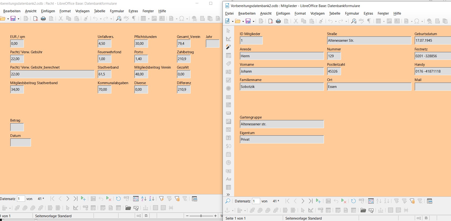

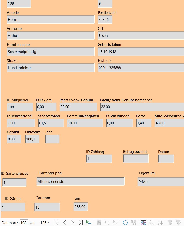

ich bin jetzt etwas weiter gekommen. Ich habe es nicht ganz so gemacht, wie in dem Video. Mir war es zu umständlich alle Felder einzeln zu erstellen, daher habe ich ein 2. Formular gemacht mit einem Unterformular. Dies habe ich dann kopiert und in die Oberfläche eingefügt. So habe ich die Gartengruppe und die Gärten gemacht. Die Zahlung habe ich einzeln gemacht, waren ja nur 3 Felder.
So sieht es jetzt aus.
Screenshot 2020-11-25 021753.jpg (108.42 KiB) 11305 mal betrachtet
Allerdings fehlt die komplette Verknüpfung. Das was im Handbuch auf Seite 218 steht, mit den Auswahlfeldern "Verknüpfen von und Verknüpfen nach " habe ich nicht gefunden. Ich habe mehrfach die Formular-Eigenschaften abgesucht. Der Film hat mir zwar mit dem Navigator etwas geholfen, aber auch dort kann ich keine Verknüpfung finden.
Ich habe mir auch den anderen Film angeschaut, wo einfach nur ein Formular erstellt wird. Vom gleichen Benutzer, nur die Vorgängerversion des Films welches mir Jörn empfohlen hat. Habe auch in Youtube nach anderen Filmen gesucht, aber keinen gefunden, der mir weiterhalf.
Ich verstehe auch nicht, warum ich erst die Beziehungen gemacht habe, wenn jetzt doch keine Verknüpfung ist. Dachte eigentlich, daß sich die IDs aufgrund der Beziehungen unterhalten.
