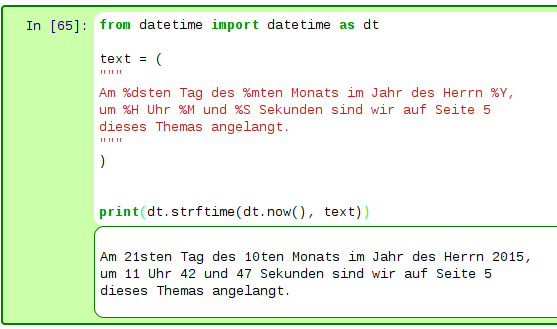

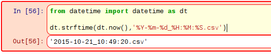

Ich habe nicht rausgefunden, warum.
Vermutlich weil das grundsätzlich kaputt ist, und ein `mm` im Formatstring eben nicht zweifelsfrei als Monats- oder Minutenanzeige zu interpretieren ist.
so gehts mit eindeutigen Formatierungszeichen
damit ist dann auch folgendes möglich:
nur so zu Demozwecken

Das wäre im Prinzip alles:
import csv
from csv import QUOTE_ALL, QUOTE_MINIMAL
from datetime import datetime as dt
def export_csv(*args):
    spath= dt.strftime(dt.now(),"T:/DOW_Arbeit/Listen_sonstige/"
                                "Listen_CSV/EXPORT_IBAN_"
                                "%Y-%m-%d_%H-%M-%S.csv")
                         #edit Doppelpunkte in der Zeit gegen minus getauscht
    #spath = 'test_csv.csv'
    doc = XSCRIPTCONTEXT.getDocument()
    export_sheet = doc.Sheets.getByName("Tabelle1")
    cursor = export_sheet.createCursor()
    cursor.gotoEndOfUsedArea(True)
    with open(spath, 'w')as csvfile:
        writer = csv.writer(csvfile,
                            delimiter=';',
                            quotechar='"',
                            quoting=QUOTE_ALL )
        #↓↓ blöder Hack weil .FormulaArray die `echten` Formeln zurückgibt,
        #↓↓ und .DataArray **alle** numerischen Daten als Float mit Dezimal**punkt**
        for r in range(cursor.Rows.Count):
                writer.writerow([cursor.getCellByPosition(c, r).String
                                for c in range(cursor.Columns.Count)])
