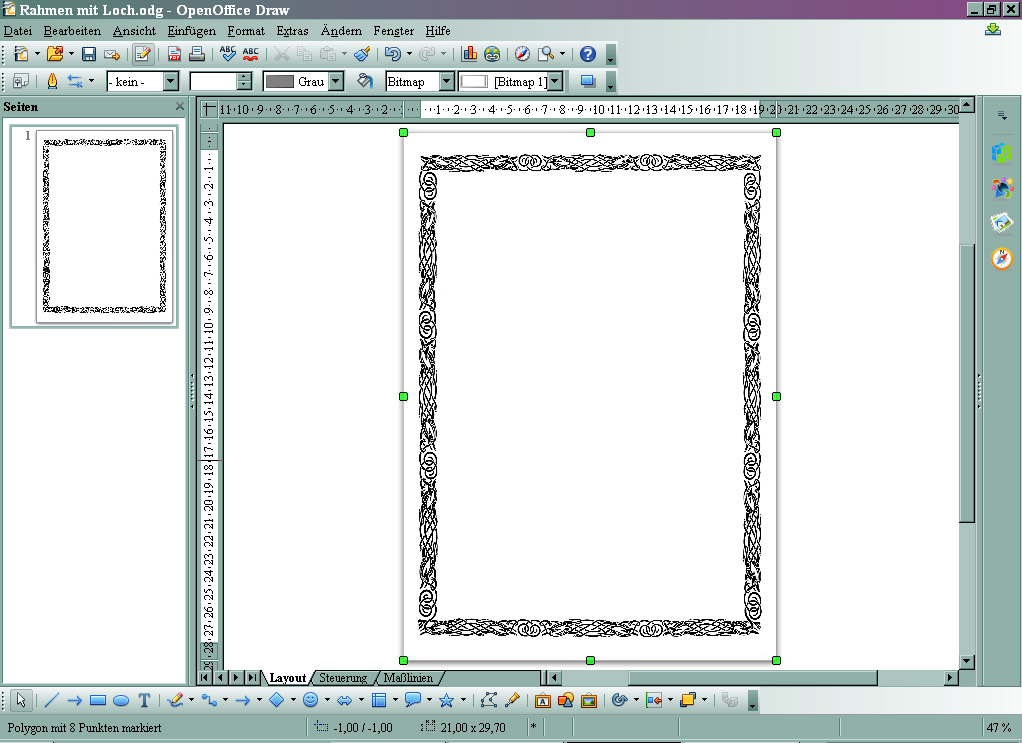

So habe ich es jetzt gemacht:
● Datei ― Neu ― Zeichnung
● Einfügen ― Bild ― Aus Datei
● Format ― Position und Größe ― (Eigeben: Seitenmaße)
● Bild mit dem Cursor auf die Position verschieben
● Rahmenform (untere Menüleiste) angeklickt und im Bild aufgezogen
● Cursor auf Rahmen, Rechtsklick, Linie Linienstil: kein
● Cursor auf Rahmen, Rechtsklick, Fläche, Farbe: keine
● Menü Bearbeiten - Alles auswählen
● Menü: Ändern - Formen - Subtrahieren
● STRG A (Markieren) STRG C
● Datei - Textdokument - STRG V
● Auf Anker gehen, Rechtsklick, Verankerung - An der Seite
● Auf Anker gehen, Rechtsklick, Umlauf - Im Hintergrund.
Nun sollte ich den Text eingeben können, kann ich auch, nur gibt es da wieder die Bereichsrahmen und der Text der Überschrift ragt in den Schmuckrahmen. Also habe ich die ganze Prozedur nochmal gemacht und den inneren Rahmen oben und unten kürzer gemacht. Ergebnis: Unverändert (wie mein Bild 08). Was mache ich also falsch?
Ich hänge auch mal meinen "Draw"-Screenshot an.

Toxitom
Beiträge: 3769
Wohnort: Wiesbaden
Re: Text in Rahmen setzen
Beitrag von Toxitom »

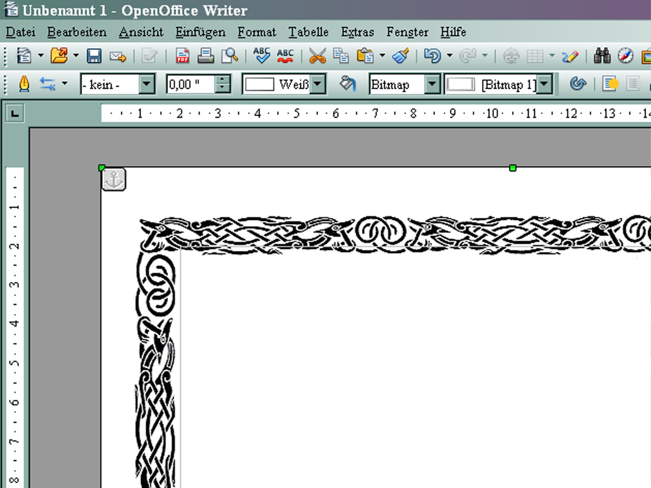

nichts. Alles Gut.
Du siehst den Textbereich (das ist der graue Rahmen) - den musst Du verändern, nicht mehr die Grafik.
Menü: Format - Seite -> Reiter "Seite"
Dort siehst Du die Seitenränder, also den Abstand des Textrahmens von der Seitenaußenkante. Den änderst Du ..
Also Z.B. oben auf 3 cm stellen, rechts links kann wahrscheinlich so bleiben (oder etwas vergrößern) unten ebenfalls passende Werte eingeben.
Fertig

AvN
Beiträge: 108
Registriert: So, 07.08.2016 00:46
Beitrag von AvN »
Das hat geklappt. Den Rand einfach verstellen.
Es handelt sich um eine 16-seitige Broschüre, in der alle Seiten außer der 1. Seite und ggfls. Anzeigenseiten den Rahmen haben, teils auch den Rahmen farbig. In den Rahmen stehen Artikel mit Überschriften, Text in 11 Pkt. Times und auch dazwischen Graphiken oder Bilder.
