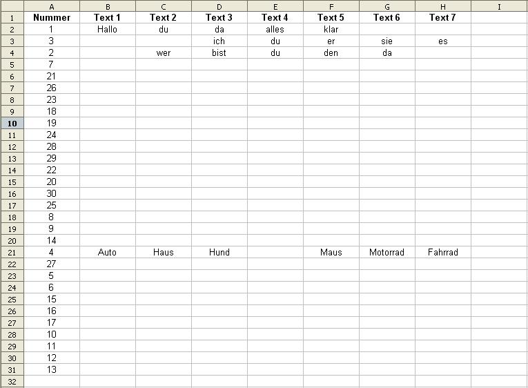

Ja du hast recht er löscht sie nicht. Es scheint, weil ich auch leere Felder drin habe.
es ist nach Spalte E sortiert
Ich denke da wird man auch nicht machen können aber warum schreibt er erst ein paar Leerzeilen und dann einen Eintrag und dann wieder Leerzeilen.
