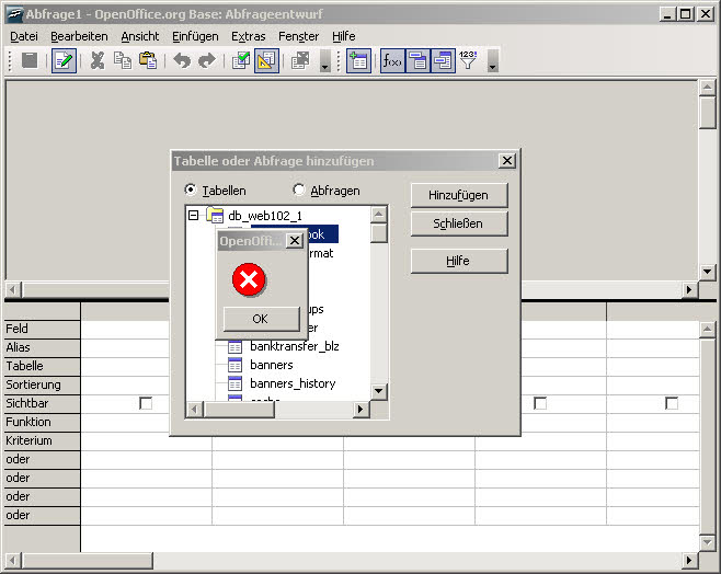

Noch ein Nachtrag:
inzwischen konnte ich base eine Fehlermeldung beim Erstellen eines Formulares entlocken:
"die Felder von <Tabellenname> konnten nicht ermittelt werden"
Vielleicht kann irgendjemand zusammen mit obigen Posting was damit anfangen....
Ach, und wenn ich eine Abfrage in der Entwurfsansicht erstellen will, dann bekomme ich diese unheimlich aussagekräftige Fehlermeldung wie auf dem Screenshot:
wenn ich nicht so blond wäre, würde ich mich schwarz ärgern....
