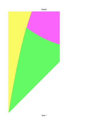

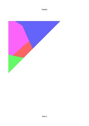

Ich teile die Tabelle einfach in mehrere Teile auf und füge die Teile mit einem Grafikprogramm wieder zusammen.
Ist mit Sicherheit nicht die eleganteste Lösung aber simpel und funktioniert auch :wink:
Diagramm Hälfte.JPG (6.49 KiB) 3015 mal betrachtet
Diagramm Hälfte Seite 2.JPG (5.46 KiB) 3014 mal betrachtet
Simon

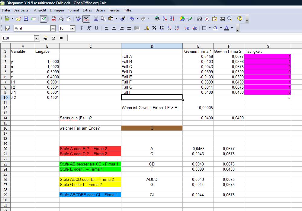

ich könnte die Flächen auch direkt eingeben, das wäre allerdings eine extrem lang und unübersichtliche Formel.
Ich fand es einfacher die Berechnungen aufzuteilen.
Die letzte Formel (Zelle D16) z.B. ist der folgende Code:
=WENN(D29="ABCDEF";WENN(D26="ABCD";WENN(D23="AB";WENN(D20="A";"A";WENN(D20="B";"B";"Fehler"));WENN(D21="C";"C";WENN(D21="D";"D";"Fehler")));WENN(D24="E";"E";WENN(D24="F";"F";"Fehler")));WENN(D27="G";"G";WENN(D27="I";"I";"Fehler")))
und dieser setzt sich aus 7 weiteren Formel zusammen, welche sich wiederrum aus 16 Berechnungen ergeben.
Das alles in eine "Monsterformel" zu stecken habe ich mich nicht getraut und ich hätte mit Sicherheit auch einen Fehler gemacht.
vorherige Berechnungen.jpg (127.38 KiB) 2996 mal betrachtet

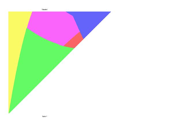

PS.: Nachdem mein Rechner über 3 h mit dem abgeänderten Makro gerechnet hat (also 4 Teilstücke der Tabelle erstellt hat), bin ich nun endlich mit der Qualität zufrieden :D
Ich würde das fertige Bild gerne in den Anhang packen, es ist allerdings unkomprimiert 24,8 MB groß. Deshalb füge ich das Jpeg bei, das immernoch eine gute Qualität bietet.
Komplett -300dpi high.jpg (47 KiB) 2979 mal betrachtet

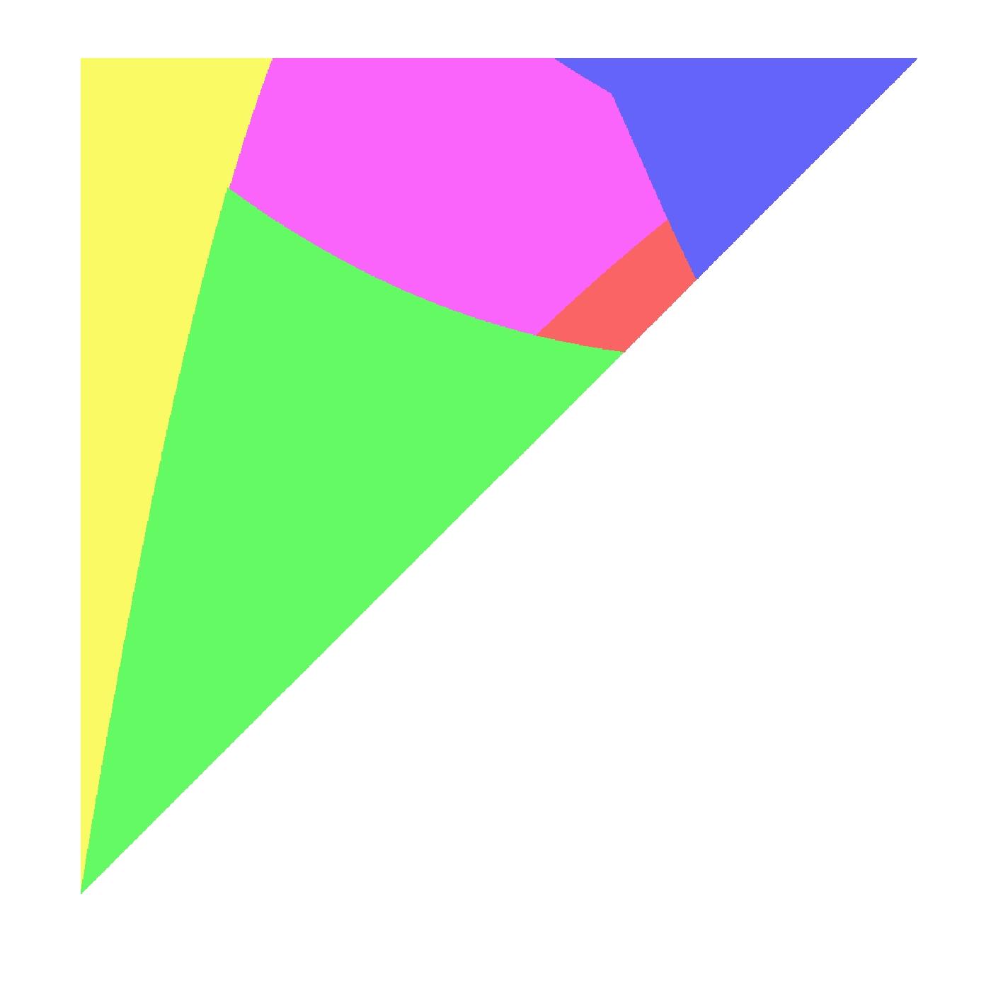

Da ein Bild mehr sagt als 1000 Worte, sieh dir am das folgende Diagramm an:
http://wwwhomes.uni-bielefeld.de/smeier8/28ia-m.jpg
Ich hoffe es gefällt dir ;-)
Simon
PS.: An dem Bild kann man gut erkennen, dass die Entscheidungen der Firmen von sehr vielen "Wenn Dann" Entscheidungen abhängen. Deswegen ist es sehr schwierig, die Formel komplett in einer Zeile zu implementieren. Ich vermute sogar, das Open Office abstürzen würde, oder zumindest sehr träge würde, wenn ich solche eine Monsterformel in (1000 x 1000) / 2 = 500.000 Zellen schreiben würde.

In Deinem letzten Beitrag ist übrigens sehr störend, dass bei Vergrößerung Deiner Abbildung eine bildschirmfüllende Werbung eingeblendet wird, die sich wohl nur durch anklicken wieder wegblenden läßt. (Da ich solche Werbungen wg. Virusrisiken grundsätzlich nicht anklicke, merke ich mir diese Marke als abschreckendes Beispiel für SPAM...).
Grüsse -Hans-
Windows 2K, OOo-2.3.0, MS-IE-6.0, Firefox-1.0.4, MS Office 97, 260 MB RAM,
Pseudostandard MS OpenXML abstimmen ->: http://www.noooxml.org/petition
Simon23
Beiträge: 31
Registriert: Mi, 05.07.2006 12:46
Re: Basic Laufzeitfehler - Ist die Anzahl der Zellen begrenzt?
Beitrag von Simon23 »
Hallo Hans,
ich habe deine Kritik berücksichtigt, das Bild ist nun auf meinem (werbefreien) Webspace der Uni.
Ich habe nur leider keine Minituransicht einfügen können :(
Ich bin übrigens von der Leitungsfähigkeit von Open Office begeistert! Wenn in einer der nächsten Versionen noch die maximale Spaltenanzahl erhöht wird, ist das Programm für meine Anwendungen perfekt :D
Vor allem, dass es Freeware ist begeistert mich.
Simon
Zuletzt geändert von Simon23 am Mi, 15.08.2007 15:59, insgesamt 1-mal geändert.

Simon23 hat geschrieben: ich habe deine Kritik berücksichtigt, das Bild ist nun auf meinem (werbefreien) Webspace der Uni.
Simon
Danke!
