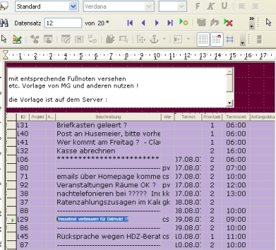

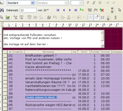

Ich habe ein einfaches Formular erstellt, das ein Tabellenkontrollfeld und ein Textfeld enthält.
Das war auch einige Tage lang brauchbar. Aber irgend wann ist es passiert. Die Schrift im Tabellenkopf ist plötzlich so winzig, daß sie fast nicht mehr lesbar ist, ebenso verändert ist die Schrift für den ausgewählten Datensatz.
Die Schriftart und Größe der nicht selektierten Sätze läßt sich einstellen, die der Köpfe und die der selektierten Datenfelder nicht. OOO-Version 2.2.1
Wer kann mir helfen ?
Vielen Dank im Voraus.
Paul Vennhaus
Screenshot
Screenshot
