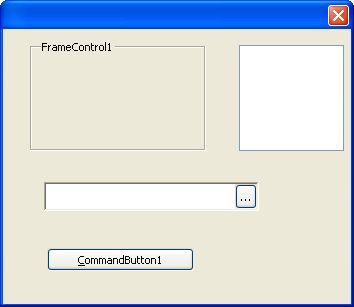

Ich sehe das hier beim Dialogaufruf:
Da ist kein TreeControl!
Jürgen
