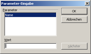

Re: SQL per Knopfdruck erstellen
Verfasst: Mo, 03.12.2007 16:32
von Jensemann
Hallo Peter,
ganz schön, nur bekomme ich da den folgenden Dialog:
Was ich bräuchte, ist eine Auswah lder vorhandenen Namen.
Jensemann
Verfasst: Di, 04.12.2007 11:10
von pmoegenb
Hallo Jensemann,
ich fürchte, da musst Du Dich mit Basic beschäftigen. Mit Basic kannst Du den Inhalt einer Variable an eine weitere Abfrage übergeben.
