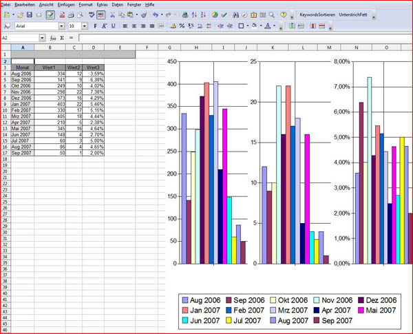

Ich will eigentlich schon eine Zeile unten anhängen. Da das aber nicht geht, wie du auch sagst, habe ich das immer so gemacht (Version 2.0.irgendwas - gibts die?), dass ich eine Zeile im Bereich eingefügt habe, die Ihalte der unteren Zeilen nach oben verschoben und mit dem "Kreuz-unten-rechts-Ziehen" (weiß nicht, wie das korrekt heißt) wieder nach unten aufgefüllt. Hat immer wunderbar geklappt.
Ich hab mal ein Bild VOR dem Einfügen gemacht.
Nun kommen Werte für den neuen Monat dazu. Also - Anhängen geht nicht. Deshalb eine Zeile einfügen, z.B. oberhalb der vorlezten. Daraufhin hat sich bisher immer schon das Schaubild angepasst und einen leeren Balken angezeigt.
Nun, in 2.3 und auch in 2.3.1 passiert aber nach dem Einfügen dieser Zeile garnix im Diagramm.
Hm, ich denk, ich werde das alles nochmal neu ausprobieren.

Also, Cursor steht im August. Wenn ich da nun eine Zeile einfüge, passiert im Diagramm nichts. Schau ich mir dann den Datenbereich des Diagramms an, sind alle Felder oberhalb und unterhalb der neuen Zeile blau umrandet.

Hallo Oli,
das Problem bei deinem Diagramm ist, dass du keinen zusammenhängenden Datenbereich hast - sondern jede Säule bildet einen eigenen. Dies ist so als wenn du für den Datenbereich Datenreihen in Zeilen wählst.
Wenn du nun eine neue Zeile einfügst (hier zB bei August), vergrößert sich der Datenbereich nicht, sondern er verschiebt sich lediglich. Deshalb musst du den neuen Datenbereich (neues Monat) dann jeweils "händisch" dazu fügen.
Umgehen kannst du das nur mit Datenreihen in Spalten, allerdings hast du dann einen Abstand zwischen den Säulen (ist glaub ich derzeit nicht veränderbar).

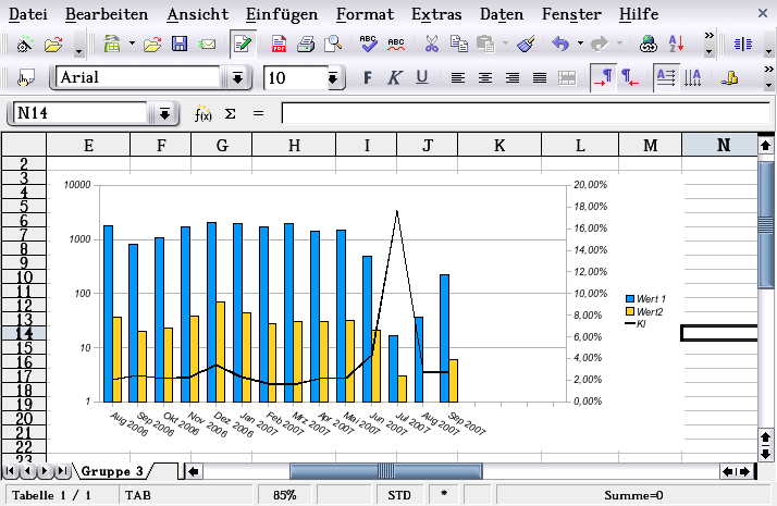

Was hälst du davon, alle Daten in einem Diagramm abzubilden, das würde bsplw. so aussehen:
Diagrammtyp ist: "Säulen mit Linie", die %-Werte sind auf die sekundäre (rechte) y-Achse aufgetragen und die primäre y-Achse ist logaritmisch skaliert damit die 2. Wertespalte besser zur Geltung kommt.
ich finde das in der Form übersichtlicher, und nebenbei gibts keine Probleme wenn du weitere Zeilen im Datenbereich einfügst.
Gruß Karo
