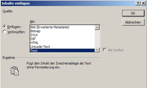

ich weiss jetzt nicht welche und wieviel Tastenkombinationen (so rein zufälliger weise) nicht nur unter OOo, sondern auch unter Windows fast identisch sind. Aber die von mir erwähnte "Shift+Entf", erleichtert im Explorer das löschen von Dateien ungemein. Beim löschen mit nur "Entf" wird nach einer Sicherheitsabfrage die Datei(en) in den Papierkorb verschoben. Jedoch mit meiner Kombi wird nach der Sicherheitsabfrage direkt gelöscht. Und seit dem ich das weiss, arbeite ich nur noch mit dieser Kombi. Dies aber nur mal so am Rande.
AhQ hat geschrieben: Mein altes Excel 97 hatte das nicht (neuere kenn ich (leider?) nicht mehr, für was auch?)
Habe mir mal eben unter Excel2003 den "Inhalte einfügen" Dialog angeschaut. Und kann nur sagen, das dass sehr Mager ist was da geboten wird.
Hier mal ein Screenshot von diesem Dialog.
So ähnlich sieht dieser Dialog unter StarOffice 5.2 aus, und das ist aus dem Jahre 2000.
