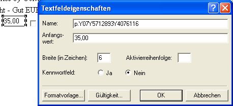

Hi Stephanie,
ich habe mir die Seite mit Deinem Code mal nachgebaut.
Der Preis wird dort in einem Textfeld angezeigt
dessen Inhalt einfach nicht mitkopiert wird und somit auch nicht in die Tabelle einfügt wird. :(
Jürgen

Hallo turtle47 / Jürgen,
turtle47 hat geschrieben:Hi Stephanie,
Der Dateianhang Textfeld.jpg existiert nicht mehr.
Jürgen
das ist immerhin schon mal eine Erklärung. Und, gibt es dazu auch eine Lösung? Oder muss ich ersatzweise ein paar hundert Preise per Hand eintippen?

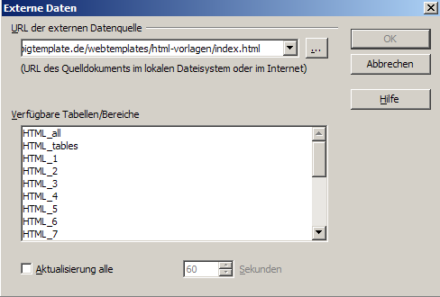

Hallo Stephanie,
jetzt möchte ich dich erstmal recht Herzlich in unserer Gemeinde willkommen heißen. Schön das Du dich doch angemeldet hast. :lol:
Stephanie hat geschrieben: wenn ich das richtig sehe muss man das entweder auf dem PC gespeichert haben oder man importiert eine Datei unbekannter Größe aus dem Internet.
Das siehst Du Falsch. Das liegt aber wohl daran, das man beim ersten mal mit dieser Aktion mit einer gewissen Unlogik konfrontiert wird. Am besten eine kurze Erläuterung, "Step-by-Step"
Als erstes aus dem Internetexplorer, oder was auch immer Du nimmst, die Adresse aus der Adresszeile kopieren.
In Calc:
--> Menüleiste
--> Einfügen
--> Verknüpfung zu externen Daten
In dem erscheinenden Fenster bei "URL der externen Datenquelle" die von vorhin kopierte Adresse einfügen.
Und jetzt die Entertaste drücken.
Nun sucht Calc diese Seite, und untersucht deren Inhalt. Und wenn Calc etwas gefunden hat was es verwehrten kann, wird dir das in dem unteren Bereich des "Externe Daten"-Fenster als Liste angezeigt. Und je nach Aufbau der Internetseite kann diese Liste aus seeeeehr vielen Einträgen bestehen.
Jetzt beginnt leider die Sisyphusarbeit (oder so ähnlich). Das soll heißen, das Du jetzt rausfinden musst welche von den aufgeführten Namen die Tabelle ist, welche Du brauchst. Es gibt leider keine allgemeingültige aussage, welche es denn sein könnte. Wenn Du einen Namen dir ausgesucht hast, durch einen klick darauf, wird erst dann die OK-Taste aktiv.

Wenn Du so wie ich es vorhin beschrieben habe, einen Eintrag ausgewählt hast und er nicht passt, musst Du die ganze Prozedur wieder von vorne beginnen.
balu hat geschrieben: In Calc:
--> Menüleiste
--> Einfügen
Nur diesmal mit einen anderen Eintrag bei "Verfügbare Tabellen/Bereiche".
Es geht leider nicht anders. Zumindest bei meiner 2.2.1 version.
