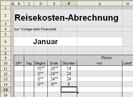

Hallo.
Ich bastel mir gerade eine Tabelle für meine Spesenabrechnung. Bei der Darstellung der Zeiten habe ich aber noch Probleme.
Die Eintragungen sollen wie auf dem Beispielbild aussehen.
In Spalte D und E möchte ich nur die Zahl ohne die 2 kleinen Nullen eingeben.
In Spalte F soll dann automatisch die Differenz zwischen D und E stehen.
Kann mir da jemand einen Tip geben?
Gruß mawoas.

Wie wichtig ist Dir die Darstellung mit den 2 hochgestellten Nullen?
Erstens gibt es keine Formateinstellung, bei der man diese Darstellung erreichen könnte.
Zweitens, wenn Du diese kleinen Nullen (die ja wahrscheinlich Grad-Zeichen sind) manuell eingibst, wird daraus intern ein Text. Um damit rechnen zu können, musst Du die jeweils wieder in eine Zahl umwandeln, das sähe dann etwa so aus:
=WERT(TEIL(D10;1;LÄNGE(D10)-2))-WERT(TEIL(C10;1;LÄNGE(C10)-2))
In dem Beispiel steht die Bis-Zeit in D10 und die Von-Zeit in C10
Ich würde Dir empfehlen, ein anderes Format zu wählen.
Dann müsste man aber auch noch klären, ob Du mit "echten" Zeitwerten arbeiten willst oder einfach mit Zahlen.
Welche von-bis-Konstellationen gibt es denn? ist es denkbar, dass der Zeitraum über Mitternacht oder gar mehrere Tage dauert?

Eia hat geschrieben:Erstens gibt es keine Formateinstellung, bei der man diese Darstellung erreichen könnte.
Ich muss mich korrigieren:
Wenn Du unter Format/Zelle/Zahlen folgendes eingibst:
0"°°"
oder
00"°°"
dann hast Du Dein Format und musst nur noch Zahlen eingeben.
Aber eben: das sind dann Zahlen, keine Zeitwerte.
mfG

Hallo Eia.
Dein 2. Beitrag hat mir promt weiter geholfen.
Die Berechnung soll nicht über mehrere Tage gehen. Ich hatte noch zuletzt das Problem, dass bei der Eingabe von 0 nach drücken auf Enter nur noch °° da stand. Bei allen anderen Zahlen funktionierte es (z.B. 14 Enter -> 14°°).
Mit dem Format-Code 0"°°" funktioniert jetzt auch die Eingabe mit 0.
Vielen Dank. Du hast mir sehr geholfen.

@Eia
Eia hat geschrieben: Aber eben: das sind dann Zahlen, keine Zeitwerte.
Wenn Du so wie beschrieben der Standardzahl dieses Format 00"°°" zuweisst, dann hast Du recht. Gibst Du aber anstatt dessen z.B. H"°°" ein, dann ist es ein Zeitwert.

Hab es eben noch mal mit dem Format-Code H"°°" probiert. Da gibt es aber das Problem, dass es keine 24Uhr gibt und der Eintrag automatisch auf 0°° gestellt wird. Somit ist auch keine Berechnung der Zeit möglich.
Also für mich die optimale Lösung: 0"°°"
Vielen Dank noch mal für die Hilfe.
MfG mawoas.

Neee balu, das funktioniert nicht!
Wenn Du mit H"°°" oder [H]"°°" (gegen den Überlauf ab 24 Stunden) formatierst, kannst Du auch keine Ganzzahlen mehr eingeben. Eine 1 in die Zelle eingegeben ergäbe dann 24:00:00 Stunden in der Eingabeleiste. Der Zeitwert ist ja ein Bruchteil von 1 Tag.

Das funktioniert DOCH, Christian!
Ich hatte doch erwähnt das man nach der Zahl einen Doppelpunkt eingeben muss, und dann Enter drücken.
Momentmal, ich schaue noch mal nach.
Oh Shitkram! :oops: Hatte es aus versehen wieder gelöscht. SORRY! :cry:
Habe mal eben gerechnet (per Formel) 18ºº+7ºº und das Ergebnis ist 25ºº
Bei Formatierung der Ergebniszelle mit [H]"ºº"
Also rechnen lässt sich damit. Bloß bei der Eingabe von Hand muss man auf den Doppelpunkt achten; das er eingegeben wird.
